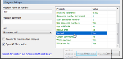

Hallo,
Nicht sicher ob ich hier richtig bin ???
Es geht um einen Postprozessor für das CAM System von Autodesk HSM , den es hier frei zum Download gibt ( Anhang) für eine Philips 432 Steuerung.
Ich habe das Problem, das die X und Z Achsen meiner Maho MH 600 E leider verkehrt herum laufen , wenn ich den G Code mit diesem Post Pro generiere.
Hat jemand hier im Forum evtl Erfahrungen, im Post Pro die Richtung der X und Z Achse zu tauschen ?
Ich habe davon leider keinen blassen Schimmer 🙂
Vielen Dank und Tschau
Jo

Hallo @Anonymous,
da die Maschine ja Vertikal und Horizontal arbeiten kann gibt es in diesem Postprozessor eine property im Postprozessordialog, mit der man zwischen beiden Varianten wählen kann:
Ggf ist das der Grund für das Verhalten der Maschine? Welche Bearbeitungsrichtung (vertikal/horizontal) wird denn gefordert?

Hallo Achim,
ich habe Dir einmal den gleichen Bohrzyklus mit 2 verschiedenen Post Pro ausgedruckt.
Der erste (12483 Post Pro Vertical) ,ist eigentlich der mit dem ich einigermaßen gut gearbeitet habe (privat) , da kommen die X Y und Z Achsen richtig heraus. G52 / 54 müßte früher kommen, so wie im 432 Maho Philips Post Pro.
Vergleichssatz : G79 X8.832 Y0 Z-9.929
Der Post Pro aus dem Download von Autodesk (432 Maho Philips), dreht mir die + und - Richting der  X und Z Achse um ( leider falsch für meine Maschine). Da ist aber G52 / 54 dabei , das ist OK.
Vergleichssatz: G79 X-8.832 Y0 Z9.929
mit "horizontaler" Ausgabe ist es kommplett verkehrt...
Vergleichssatz: X-8.832 Y-9.929 Z0
Der Maho Philips 432 mit getauschter Y und Z Fahrrichtung würde super passen.
Also so z.B.  .....   X8.832 Y0 Z-9.929
Könntest Du mir den evtl. so modifizieren ?
Danke schon mal vorab 🙂

Ist das bei allen MH600 Maschinen so oder nur speziell an dieser Maschine?
Im beiden Postprozessoren gibt es eine Funktion "invertAxis()".
Bitte diese Funktion aus dem für die Maschine passenden Postprozessor kopieren und im anderen Postprozessor ersetzen:
function invertAxis(){
  var xFormat = createFormat({decimals:(unit == MM ? 3 : 4), scale:-1});
  xOutput = createVariable({prefix:"X"}, xFormat);
  yOutput = createVariable({prefix:"Z"}, xyzFormat);
  zOutput = createVariable({prefix:"Y"}, xyzFormat);
  // circular output
  iOutput = createVariable({prefix:"I", force:true}, xFormat);
  jOutput = createVariable({prefix:"K", force:true}, xyzFormat);
  kOutput = createVariable({prefix:"J", force:true}, xyzFormat);
Achim.N
