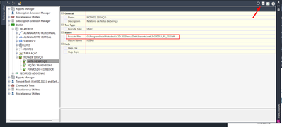

Abra o Civil, vá em Toolspace e aperte esse botãozinho
Procure o relatório NOTA DE SERVIÇO e aponte para o caminho certo do .dll
Lembre-se de salvar
