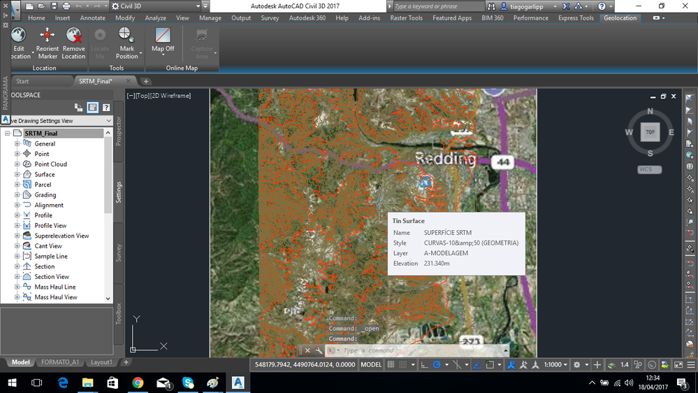

As coordenadas negativas significam latitude longitude no hemisfério sul do continente. Está correto. Se quiser usar um DATUM em UTM como SIRGAS por exemplo, você deve converter quando importar a imagem.
Você pode fazer isso de várias formas. Se você já tem a imagem SRTM em extensão tiff defina o sistema de coordenadas que quer assumir, por ex no caso da minha região:
E o código geodésico relacionado à imagem que possui. Assim você criará a surface convertendo para tais coordenadas.
Neste exemplo eu usei um local dos EUA onde o sistema é NAD27-10
Resoluçaõ espacial de 30m, funcionando normalmente.
Em alguns casos para não perder muito tempo processando a imagem + surface eu recorto no Raster Design fazendo a conversão já por lá, mas aí é outra história. Faça este passo que não tem como "faia"
