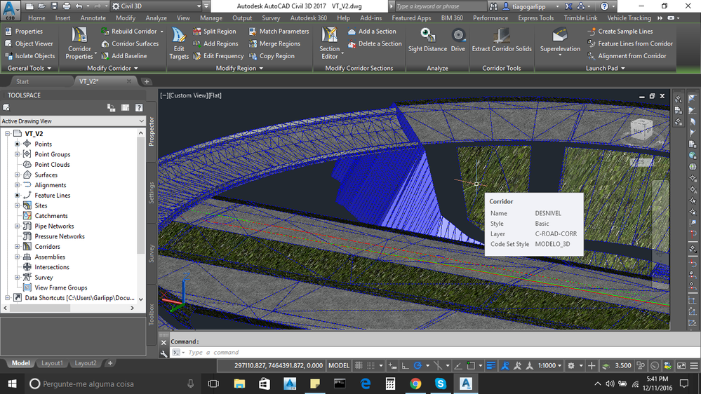

Se eu entendi bem faça uma assembly com um link omitido dentro da região da OAE com o caimento convencional da seção transversal... Este link você aplicará o target até o limite entre uma região e outra aplicando um novo target para a região da pista principal. O link oculto faz com que a triangulação não seja criada dentro da região da OAE. Esta seria a assembly (até a metade apenas de um dos lados para você entender) e suas propriedades.

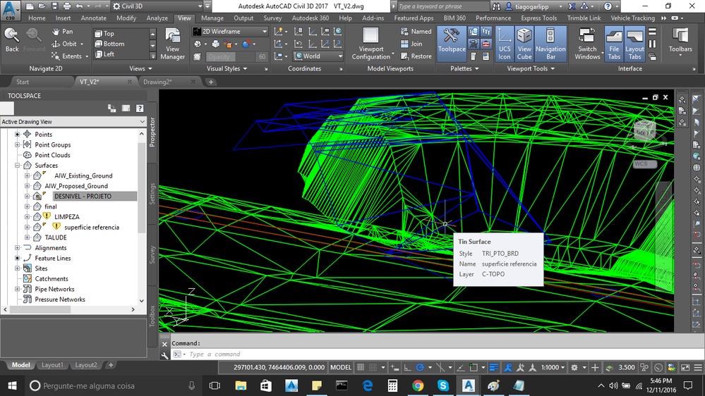

Sobre o Generic link do muro de contenção, se eu entendi bem inclusive estes dias ensinei para uma turma como fazer o generic link chegar na cota do pé do talude da pista debaixo. Uma alternativa é fazer uma superfície de referência a partir da feature line extraída do corredor e fazer o target surface até ela...
Veja mais ou menos como fica:
