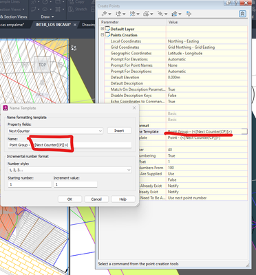

In 2021 Civil 3D, is there a setting that can be changed to stop the automatic creation of point groups that are a dotted number of the existing point groups?
For example, if I have a point group called topo, when I import more points into the drawing the system automatically creates a point group called topo.1, then topo.2 if I import more. Etc....

Hola buen día, no estoy seguro de tu pregunta pero pareciera que se tratase del nombre del grupo de puntos. entonces sugiero configurar en el nombre de plantilla de grupo de puntos personalizados.

Thank you so much!!!!  That worked!
