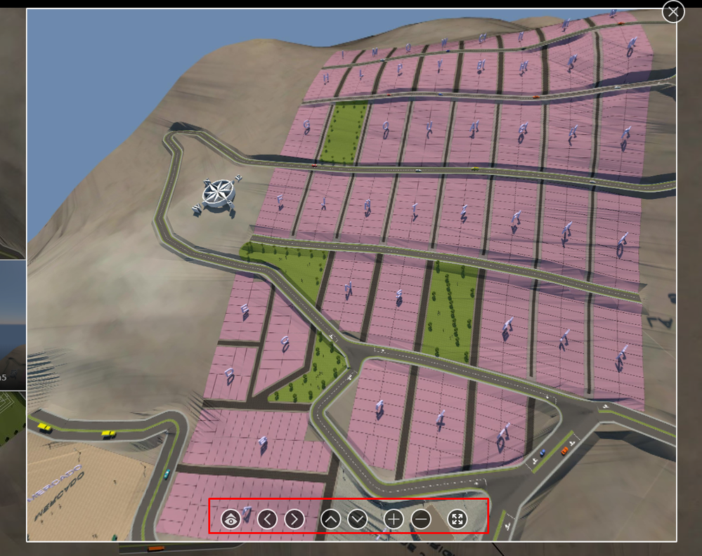

Si bien ya comentaron las ventajas del programa Autodesk Infraworks, permiteme agregar lo siguiente en cuanto a la experiencia que eh tenido con el softaware
1. Puedo generar diversidad de propuestas de trabajo, en un mismo archivo, y con una misma base de datos.
Pongo un ejemplo: Para el siguiente proyecto se generó 4 visualizaciones de propuestas de trabajo: 3 Iniciales, Finalmente elaboraró a detalle una propuesta Final N° 4.
También resaltar que todas las propuestas se elaboraron inicialmente en AutoCAD Civil 3D y que posteriormente fueron exportados hacia Autodesk Infraworks para la visualización del modelo (Es sensacional la interoperatibilidad que existe entre ambos software para llevar o traer objetos de una programa a otro)
1.1 Propuesta de trabajo1.1 Propuesta de trabajo
1.2 Alternativa de Propuesta1.2 Alternativa de Propuesta1.3 Alternativa de Propuesta1.3 Alternativa de Propuesta
2. Puedo generar vistas panorámicas de mis propuestas de trabajo en la nube, en incluso generar vistas específicas dentro de ella.
2.1 Imagen en la Nube2.1 Imagen en la Nube
2.2 Vista panorámica2.2 Vista panorámica
Dejo el Link para que también puedas visualizarlo en la Nube.
