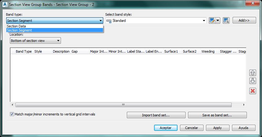

Buenas noches.
Quería consultarles:
1. Quisiera poner una banda ( con offset y cota) donde el offset sean los quiebres naturales del terreno y no los definidos en el estilo de rejilla mayor y menor intervalo.
2. Cual seria la forma de generar una tabla en cada sección que me muestre los datos del área sea corte o relleno. con esto me refiero a (n°-distancia al eje y cota) de cada punto que hace parte del polígono  (área corte o relleno ) .
 - Podría etiquetar en la sección en el área de ( corte o relleno ) cada vértice con un número y asi poder identificarlo en la tabla?
En mi opinión es que si el terreno tiene muchos quiebres la banda estaría con mucha informacion y tendría conflictos de tamaño de texto, para lo que una tabla lateral con (n° offset- cota) de cada vértice del terreno sería suficiente.
De antemano muchas gracias.

Respecto a la pregunta 1.
Utiliza el siguiente proceso.Quieres una banda con el offset desde el eje y la elevación de los puntos de quiebre de terreno (donde señalo con flechas):
Entonces debemos crear la banda de tipo "Segmento de sección":
Siguiente paso:
Y siguiente paso:

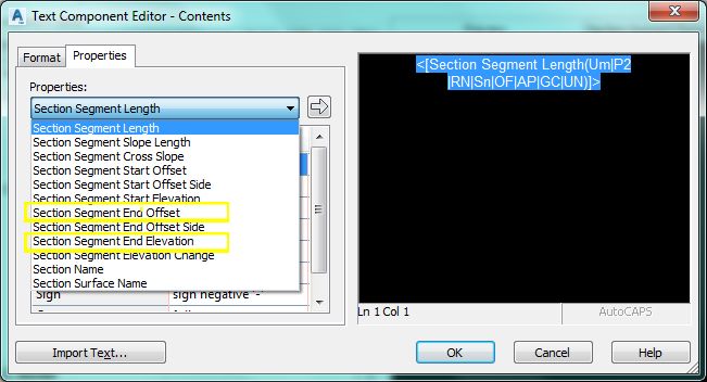

Y elegimos los datos correctos: Desfase desde eje y Elevación del segmento (Podrías elegir la inicial o final, depende de cómo lo quieras acomodar. Al realizarlo te darás cuenta de esto.
Con un poco de edición de atributos de color para diferenciarlos, quedaría así:
Después, es importante definir la superficie, esta podría ser la de terreno o la de obra lineal. Es tu elección:
Finalmente, respecto a lo que decías en tu comentario. Si los puntos están muy seguidos entonces habría sobreposición de texto. En la visualización de secciones si puedes arreglar esto, omitiendo los que se encuentren muy cercanos y definiendo este valor de control:
En la imagen anterior si la distancia entre dos segmentos consecutivos (en su punto de control, podría ser el centro) es menor a 2 metros, no mostrará etiquetas.
La parte difícil se encuentra en que estas etiquetas son añadidas al centro del segmento, por lo que es necesario de un poco de edición para que se visualicen en el lugar correcto. Esto podría ser moroso si tienes muchas secciones. (Lamentablemente no hay un punto de anclaje a alguno de los extremos en este caso) El resultado sería este:
Donde tenemos en color amarillo el desfase al punto de quiebre de la superficie terreno y en color magenta su elevación.
