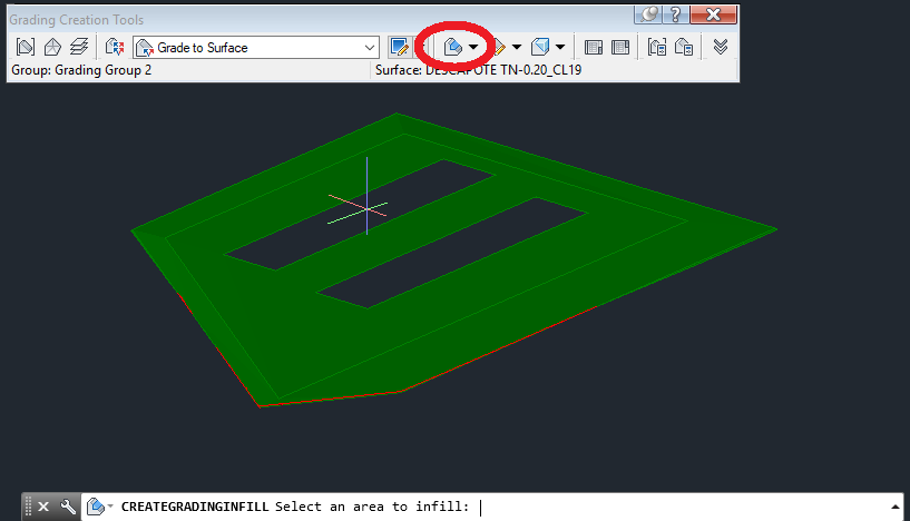

Mensaje 5 de 5
No aplicable
Hola
Buenas noches en las siguientes imágenes muestro como funciona el infill o cual es su función.
Es una herramienta muy importante en los temas de excavación y otros diseños relacionados con el tema de Grading como Plataformas entre otras mas.
Espero que te sirva de ayuda.
