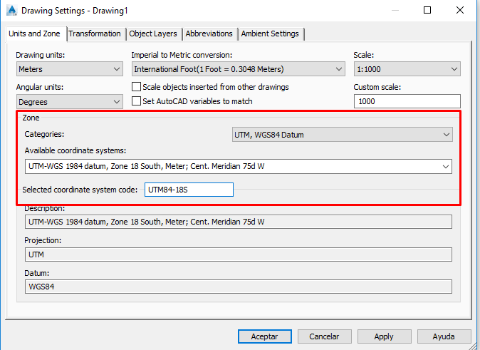

Prueba lo siguiente, antes de exportar a LANDXML, modifica tus unidades, se encuentra en unidades imperiales, has lo siguiente:
Cambia a metros:
Y vuelve a realizar la misma operación, el problema se solucionará. Ya lo hice y funcionó.

Hola @Anonymous en Drawing Setting la configuración esta en Sistema Americano. Cambialo. Otra cosa, cuando exporte tus curvas de nivel de G.M (Te recomiendo exportar directo a un DEM) tienes que configurar a la misma projeccion cartografica que vas importar (Civil 3D). Es por eso que cuando importas no sale bien. Ambos archivos difieren de Sistemas de Unidades.
Corrige eso y avisa como te va.
