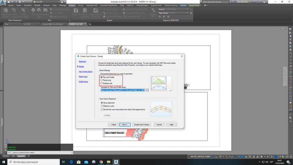

Buenas tardes : Tengo un levantamiento de una traza de 27 km aproximadamente ,en donde el cliente estaria necesitando únicamente las secciones y perfiles en una hoja A3 por kilometro.
Hasta ahora lo que venia haciendo es planta y perfil por un lado , y en una hoja aparte las secciones . La pregunta es , hay alguna forma de combinar perfil y secciones en la misma hoja? Muchas gracias de antemano.

Hola estimado @johnip con respecto a tu consulta hasta donde tengo entendido civil 3D no trae esa opcion de combinar en los view frames, se podria crear si pero manualmente cada layouts. saludos estimado.

Muy buenas tardes , gracias por tu respuesta . Era lo que me temia , una lastima que en el Civil no se pueda combinar las vistas , saludos!

Hola, es lamentable que no tengamos esa opción o vínculo entre las vista de planta y perfil con secciones sin embargo podemos optimizar procesos aunque será mas con comandos y ediciones de autocad que civil 3D, porque generas vistas en la planta y perfil por un lado y secciones por otro, para luego unirlos en un solo plano, logrando un buen resultado, claro metiendo un poco de mano para editar, pero usando las herramientas de civil 3D. A seguir adelante con lo que tenemos, mientras tu idea podrías recomendarla en el foro de IDEAS de autodesk, anímate.
