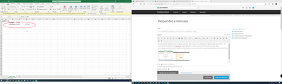

cjgcalvo
Muchas gracias Alexander, pero tampoco funcionó.  pese a que en la configuración regional tengo que use el ";" el como ves en la pantalla de la idquierda sigue utilizando la coma y coloca toda la fila en la misma celda.
Sin embargo si utilizo exportar desde la tabla dibujada si que lo hace con el , y genera perfectamente el archivo como se ve en la otra imagen.

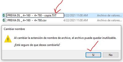

jjnngonzalez
Cuando se trabaja en CIVIL 3D es muy habitual usar archivos con extension .CSV ó TXT viceversa, ya sea para importar o exportar. Un ejemplo de importar una previa terreno natural en bloc de notas o TXT en CIVIL 3D usando una alineacion como referencia o vinculo, lo primero que hago es cargar los datos de campo obtenido mediante nivel optico, en mi pais Paraguay es muy habitual todavía, cargar los datos en EXCEL y luego guardar con la extencion CSV delimitado por comas (.csv), muy importante el idioma regional debe estar en ingles (Estados Unidos), siguiente paso es convertir ese archivo .CSV a TXT, normalmente entro en explorador de arhivos y hago una copia del archivo .CSV y pulsando F2 le cambio la extension a .TXT, por supuesto me sale un mensaje ¿Estas seguro de que desea cambiarla? y presiono SI, ya tengo el archivo en bloc de notas o TXT. Adjunto esos archivos mencionados, espero  que le sean de utilidad el metodo que utilizo hace años.
