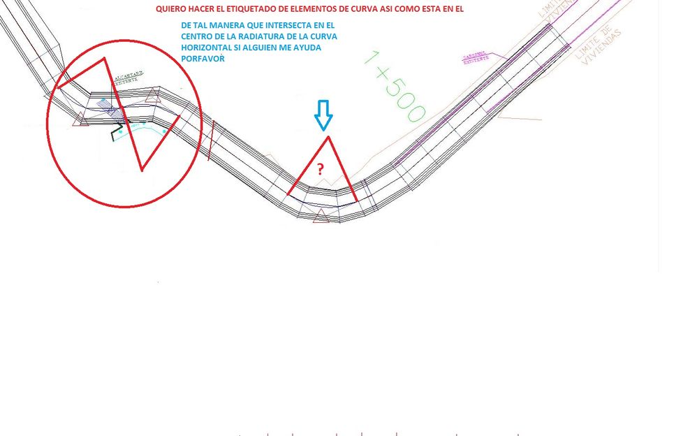

BUENO AMIGO DEL FORO GUSTO DE SALUDARLOS QUIERO ETIQUETAR MI CURVA HORIZONTAL DE LA SIGUIENTE MANERA ALGUIEN ME PUEDE AYUDAR AGREDESCO DE ANTEMANO

Estimado @xraulx
Aquí te adjunto un breve vídeo screencast donde explico el procedimiento para la asignación de etiquetas en curvas horizontales de un alineamiento así como también la edición y creación de un nuevo estilo de etiquetado.
espero te sea de ayuda.
Saludos.
Carlos Calderon G

Hola
Para este caso te voy a compartir un pequeño vídeo no es una forma automática del todo  pero luego
que ya tienes configuradas las etiquetas  puedes aplicarla en cada curva horizontal y va a cumplir con
lo que deseas.
De la misma forma puedes hacerlo con los PI, y demás etiquetas.
Link del Vídeo.
https://autode.sk/2DqvvOp
Espero que te sirva de ayuda.

Hola @xraulx  Bienvenido a la comunidad de Autodesk Civil 3D en Español, mis compañeros del foro ya te indican que puedes hacer con el tema de las etiquetas, lo que yo entendí es que quieres ,mostrar esas lineas rojas en muestras en la imagen que adjuntas,  tu pregunta es muy buena, alguna ves lo intente mostrar así, pero con el tiempo me di cuenta que esas cositas de presentación las podemos dejar para un segundo plano, no conozco un forma automática para hacerlo en civil 3D algunas vez lo hice como te indico en el vídeo proyectando esas lineas a menara de dibujo, realmente no debemos darle mucha cabeza eso, y si en los datos que arroga el civil 3D, te dejo este vídeo esperando te sea de utilidad amigo.

Creo que no comprendí bien tu consulta, pero con la aclaración del compañero @HenryBury.  pude entender a lo que te referías, aquí te explico una opción que alguna vez use sobre todo cuando se trata de un alineamientos con una gran cantidad de curvas; aunque el método no es lo ideal pero ayuda bastante en estos casos.
Te adjunto un vídeo escrencast explicando el procedimiento.

Qué bien @calderg1000  esta alternativa, es como digo hay cosas que debemos ver la manera de como solventar, capaz y sea la manera pero es de gran utilidad ver formas de como tratar de buscar una solución comparto contigo.
@xraulx  tu pregunta fue muy buena porque desde ahí puedes darte cuenta y como te lo mencionamos la idea es que tu vayas encontrando formas y alternativas, quienes formamos esta comunidad estamos prestos a colaborarte con lo cada uno puede aportar

Como bien dices existen alternativas y hay que ir investigando cual se ajuste a nuestras necesidades; por nuestra parte aportamos un poco con parte de nuestra experiencia de trabajo sobre todo para los compañeros que recién se inician.

Hola Estimado @xraulx,
Te adjunto un screecast donde se muestra como obtener lo que consultas, espero sea de utilidad.
https://autode.sk/2GCv2uh

revisa tu trazo horizontal
pareciera que no esta cumpliendo las restriciones de trazo
en curvas S y en curva O,
seria bueno que subas tu archivo para que lo revisen
ya que un buen trabajo de alineamiento
es la primera revisión es verificar si el diseño del trazo
supera las restricciones de diseño
se podria cambiar tus curvas en S podria cambiarse por espirales
