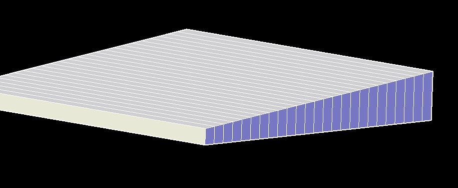

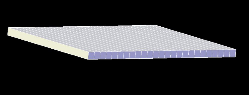

En la última actualización de Civil 3D puedes hacer transiciones rápidamente y con un panel que controla cada una de las transiciones de distintos parámetros que tengas en el sub-ensamblaje.
Si tu via tiene un espesor uniforme y quieres hacer cambios, similar al siguiente:
A través de las configuraciones del nuevo panel podrías definir una transición:
El resultado podría ser similar al siguiente:
Puedes definir distintos tipos de transición:
Creo que esto ayudará mucho a casos como el que has preguntado.
