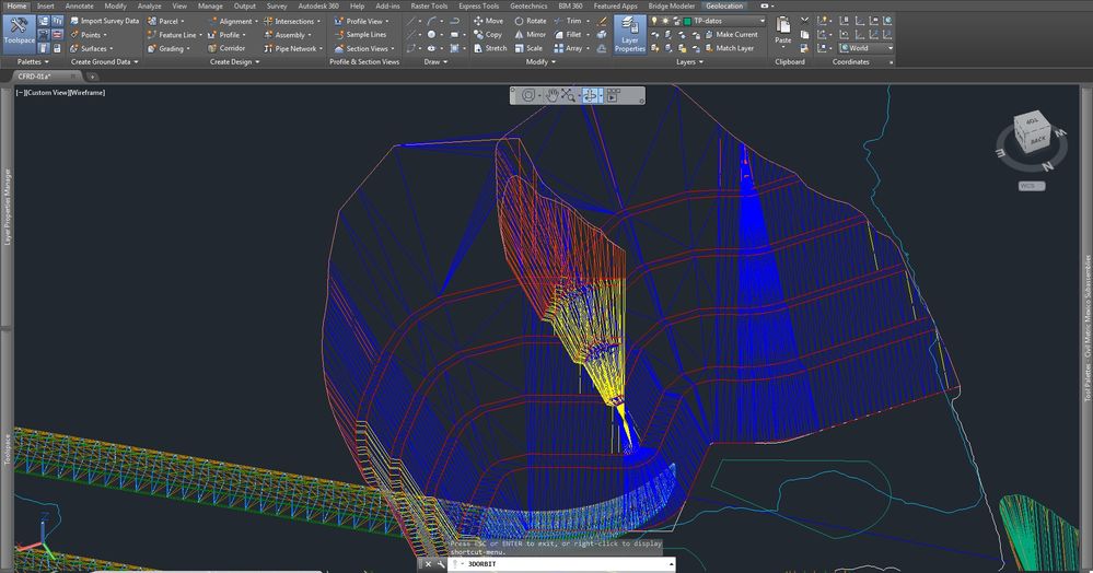

Que al amigos, ojala y alguien pueda ayudarme, tengo un problema un tanto recurrente al usar las secciones  DaylightGeneral para proyectar mis excavaciones y lo que sucede es que cuando tengo un cambio de dirección hacia donde se proyectan los taludes me genera interferenicas o sobre paso de las bermas que configuro y esto por supuesto no debe de ser asi, incluyo algunas imagenes para que me explique mejor el problema que tengo esperando que me puedan ayudar.
En principio se que agregando una curva a este cambio de dirección puedo resolver esto pero lo que sucede en esta ocación es que no debo de dar un radio muy amplio pues se meteria con la geometria de los portales de entrada de un par de tuneles que estoy trabajando, segun yo deberia de poder modificar la geometria de las bermas de tal forma de cuando se crucen estas no me genere el sobrepaso de cada una y rematen en el punto donde se intersectan.
Estas son unas imagenes en vista isometrico donde se persibe un poco mejor el problema.
Ojala y me puedan ayudar... saludos!!

Buenas noches; he estado trasteando un poco y he llegado ha algo interesante pero no es la solución.
Voy a explicarme:
Es un ejemplo de una ramal de salida de una carretera o autopista. El ramal esta realizado simlemente ensanchando el carril. En proximas ocasiones uilizare comandos especificos en alineaciones. He forçado el trazado al máximo, es decir, ramal de salida en curva vertical y horizontal y con peralte.
He utilizado el segundo metodo de Arturo para generar la linea característica y he añadido puntos a la linea a fin de similar por un lado la curva vertical y por otro lado las curvas horizontales (tengo clotoides y circulos).
Y por último me genero el grading.
En principio todo muy manual y bastante rollete, pero el resultado es bueno. Posiblemente tenga que añadir la berma o el talud "alerón" que decia Joan para realizar la simulación más vien.
Los principales inconvenientes son los siguientes:
Proceso muy manual y con el grave problema de no ser dinámicos. Es decir cualquier cambio en la geometría del enlace y se va todo al garete.
Es difícil indicar cuando finaliza el grading y cuando empieza el corredor, pues como podeis observar me he dejado la cuneta. No se cuando iniciar la cuneta pues no mes es compatible con la cuña de la intersección.
Os dejo mi archivo para que podais trastear y dar con mejores soluciones a las mias.

Aprovechando este post, comento lo que me pasó ayer.
Estaba intentando hacer un talud (a partir de explanación), para el talud común a 2 ramales de una glorieta, cuyos abanicos van separados unos pocos metros (tramo recto que se vé en la imagen).
Pues bien, cabe decir, que aún así, no siempre se va a generar el talud correctamente, si la geometría en planta y rasante de la línea característica es muy forzada.
Si la línea característica representa una sola entidad (curva o clotoide) entonces es de suponer que siempre lo haga bien.
Como se ve en la imagen, en la intersección de ambos taludes no dá una correcta solución, así que a partir de esta superficie del grupo de explanación, tuve que obtener su borde, editarlo en esa zona irregular, destruir la superficie y añadir ese nuevo borde como línea de rotura a la sup. del grupo de explanación.
Aquí se muestra en planta, cómo hay ese borde puntiagudo que se adentra en el otro talud, el cual tuve que editar el borde en esa zona:
Otra cosa curiosa que me pasó, es que al intentar crear el talud con la herramienta de explanación, me aparecía la barra de progreso de calcular con "calculando lado derecho.." y tuve que reiniciar el pc varias veces porque no había forma de que finalmente lo calculase.
Para solucionar eso, tuve que alargar la línea característica que usaba para crear el talud, ya que por lo visto, no era capaz de generar el talud.

@joantopo Es decir, que aun creando la linea caracteristica como una sola entidad, no proyecta adecuadamente los taludes, creando un solape en sus proyeccion. Esto es lo que se ocurre en el caso que explicas?
Arturo Polanco
AEC Solutions Specialist - Civil Infrastructure
Youtube | Twitter
0 Me gusta
Mensaje 52 de 57
joantopo
Exacto, pero el motivo es básicamente por la distancia entre vértices de la línea característica. Si los vértices están muy juntos entre ellos , eso provoca que al proyectar el talud desde cada vèrtice, pueda producirse un cruce de taludes y el programa entra en un bbucle sin salida: en la parte inferior derecha de la pantalla pone algo así como: "calculando lado izquierdo de talud" sin finalizar la orden y tienes que ir al administrador de programas para provocar intencionadamente el cierre de civil 3D.
La solución en ese caso es revisar la línea característica y eliminar unos cuantos vértices para que estèn más separados entre ellos y volver a ejecutar el comando de crear explanacion.
