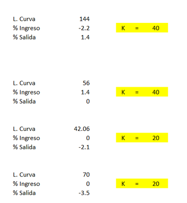

Buenas tardes amigos por favor si me pueden aclarar el tema por favor, estoy comprobando los valores del factor K o Kv de las curvas verticales pero no me coincide. Estoy aplicando la formula de la longitud de la curva horizontal dividido por la diferencia de las pendientes  de entrada y salida.
Adjunto  dibujo y una captura de ayuda.

Un saludo estimado @armandointriagoparraga , para calcular el valor de A es con valor absoluto, te muestro estas imagenes, saludos.

Hola @armandointriagoparraga,
Revisa tu operación para hallar el valor K de forma manual. En mi caso coincide con los cálculos realizador por el C3D,

Saludos @armandointriagoparraga
Muy buena pregunta, que a su vez nos permitió revisar la teoría.
Solo para hacer una acotación, la verificación de este calculo suele confundir para obtener la diferencia algebraica de las pendientes. Porque a pesar de que la vista de perfil siempre presentara las pendientes en el sentido correcto según (pendiente de entrada y de de salida de acuerdo a las progresivas). Pero algunas veces nuestro alineamiento se genera de Izquierda a derecha y es ahí cuando puede confundir cual de ellas tomar como pendiente de entrada y salida.
Una formula para recordar siempre, gracias al compañero @Orlando_Ramos
K={Long. de curva / Valor absoluto(pendiente de entrada-pendiente de salida)}
**las pendientes deben entrar en la formula con su signo.
