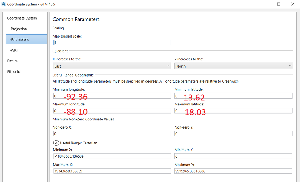

Hola Ronald,

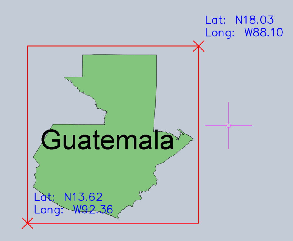

Para obtener "Rango útil: geográfico", dibuje un cuadro delimitador alrededor de Guatemala. He adjuntado un Shapefile de Guatemala que puede arrastrar y soltar en un dibujo.
Ingrese estos números:
Min Lat:13.62
Max Lat:18.03
Min Long:-92.36
Max Long:-88.10
El "Rango útil: cartesiano" se ajustará en consecuencia.
