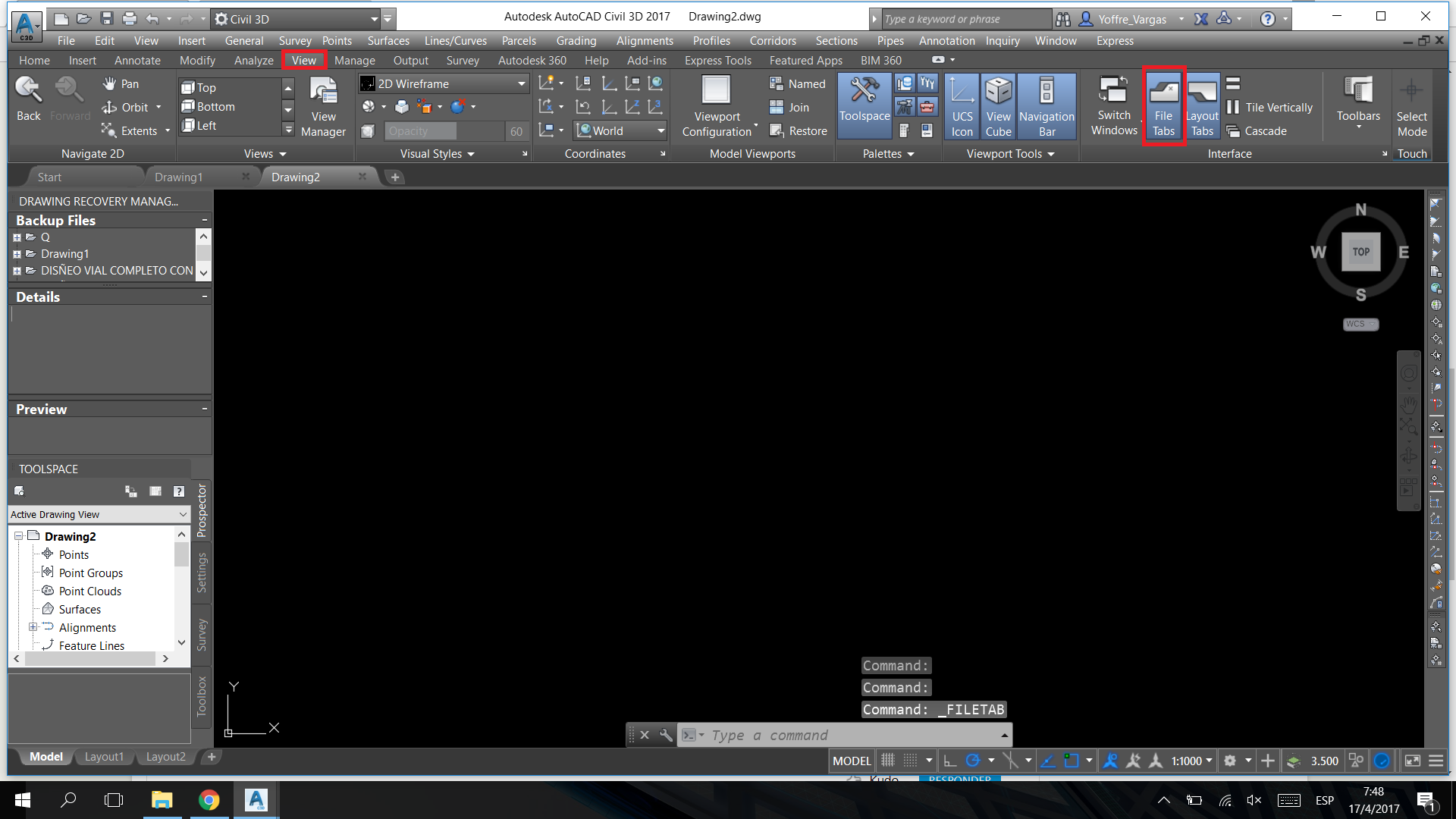

Hola, te cuento que me funciono perfectamente al hacer el cambio de espacio de trabajo, pero  no me permite visualizar debajo del ribbon las pestañas con los diferentes archivos que tengo abiertos.
Agradezco tu colaboración, muchas gracias
Mensaje 4 de 7
Yoffre_Vargas
HOLA REVISA LA IMAGEN POR FAVOR PARA QUE DES SOLUCION.

Saludos, me alegro de que mi comentario te haya podido ayudar a solucionar tu inquietud original de este post...
En cuanto a tu siguiente pregunta, es correcto lo que menciona el compañero @Yoffre_Vargas, sigue sus indicaciones dadas en la img que él adjunto, y podrás solucionar el problema que tienes y así se mostrarán los titulos o archivos abiertos en tu C3D...
