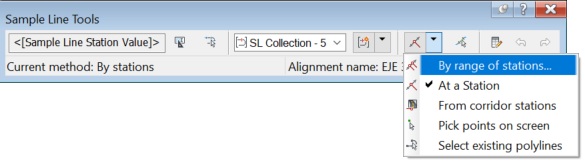

Buenos días. tengo un problema al generar el reporte de volumen. Hice un primer reporte con progresivas cada 20 metros. Y necesito que sean cada 40m. Hago los cambios en el corridor y en el sample line y a la hora de obtener los perfiles como el reporte me toma cada 20 metros. Hay una forma de que me lo pueda cambiar o debo realizar todo el proyecto nuevamente. Gracias.

Lo que sugiero en esta consulta es crear un nuevo grupo de lineas de muestreo "Sample Lines", es importante tener cuidado en el tema de los nombres, y en el orden.

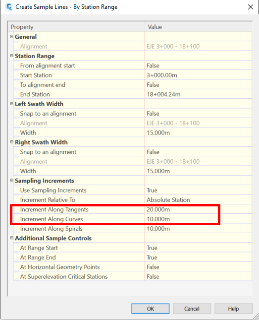

En la imagen se ve que ya tengo un grupo de Lineas de muestreo llamado ST 0-11, el mismo tiene la configuración habitual que es de tangente cada 20 y curvas cada 10, pero para lo que buscas seria recomendable crear otro grupo, en la opción mostrada en la imagen.
Una vez ingresado a esa opción deberás de dar un nombre al grupo, y seleccionar los datos que aceptaran este nuevo grupo, esto según imagen mostrada.
Seguido a ello seguirás con especificar tus intervalos.
Ahora que ya tienes el nuevo grupo de lineas de muestreo, procederás a crear tus secciones transversales, y realizar el cómputo de materiales en este nuevo grupo.
