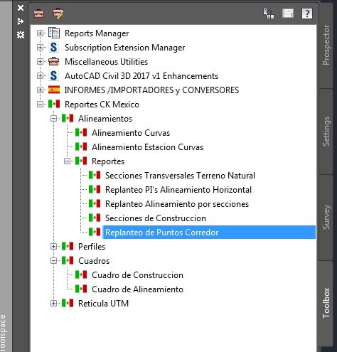

Buenas tardes,
Tengo un proyecto de Civil3D con una superficie y un alineamiento en planta y en alzado.
He añadido al dibujo unos puntos nuevos, quería saber si hay alguna manera de obtener un análisis de estos puntos respecto a mi alineación.
Se que se puede usar la utilidad de consulta, pero de esta forma tienes que ir pinchando sobre cada punto, lo que me gustaría sería algo más automático que creara un listado para poder obtener los PKs, Distancias al Eje y Diferencias de Cota de esos puntos respecto a la alineación.
Un saludo y gracias

Estimado @Anonymous
Puedes utilizar los reportes que genera el Civil 3D para obtener el análisis de puntos respecto a una alineación.
Prueba esto:
Saludos
Van Miguel M.

Se me ocurren de maneras:
1) con las herramientas del toolbox
2) Y con las herramientas de Quantity TakeOff, pero este ultimo es un poco más largo el proceso.

Ing_miguel_aguilar
Hola, lo recomendado por el colega es correcto, pero podrías complementar al reporte, para tu model haciendo una adaptación, para offset's el marcador u objeto que te da ese dato es el sampleline podrías marcarlo con éste y te da la progresiva y el desfase, ademas puedes nombrar al sampleline el nombre de tu punto cogo, claro que de manera individual por el tema de los nombres, si no te importan los nombres podrías optar por unir los puntos a la derecha e izquierda como polilineas y señalarlo como objetivos a estas sampleline para que sea automática o en masa.

Muchas gracias a los tres, @vanmiguelm, @Anonymous y @Ing_miguel_aguilar por vuestra ayuda.
Entre tantas opciones que tiene el programa no lo había encontrado.

En la versión 2018 ya se permite crear tablas de puntos indicando pk y offset respecto un eje.
En realidad, lo que se selecciona es un grupo de puntos

Hola,
He estado buscando solución (completa) a esta pregunta, ya que me encuentro en el mismo caso.
Las soluciones que aportan los compañeros usando los reportes PK&Offset del Toolbox, no te reportan la elevación proyectada de la alineación correspondiente a cada punto......que me parece la parte más sustancial.
He leído acerca del uso de redes de tuberías para solucionar este problema, pero no termino de conseguirlo.
Por otro lado, también he leído bastante y probado soluciones de terceros (Sincpac y similares), que solucionan perfectamente este problema.
La cuestión sería conseguir un listado (PK, Desfase, Elevación de rasante) de un grupo de puntos respecto de una alineación existente.
Alguien tiene una solución para este tip?

Buenas tardes,
Es correcta tu respuesta hasta cierto punto.
El reporte, en el cual indicas, solo da infomación del PK de cada punto en comparación con el alineamiento, la distancia que hay al alineamiento y la cota de los puntos. Lo que estaría bueno que se pueda analizar la diferencia de cota entre el punto y el alineamiento en ese mismo PK.
Hay alguna manera de poder realizar esa comparativa de manera automática?
Aguardo por tu respuesta o la de cualquier otro que pueda ayudar.
