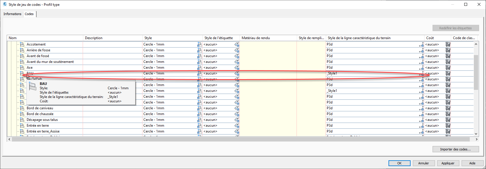

Bonjour,
J'ai un fichier Civil dans lequel j'appelle en raccourcis aux données un projet 3D d'un autre fichier.
Ce projet 3D a plusieurs lignes caractéristiques de terrain. Dans le fichier source, pas de problème pour les générer, et choisir des styles différents pour chacun d'elles (Cf. ci-dessous).
En revanche, dans le deuxième fichier, impossible de modifier les styles (qui sont par défaut invisibles), donc impossible de les afficher...
est-ce normal? y  a t'il un moyen de contourner ce problème?
merci pour vos conseils.

Bonjour ,
il suffit de modifier le style de jeu de codes dans propriétés du projet 3D sous l'onglet Codes.

Bonjour @Anonymous ,
J'apporte juste ma petite pierre à l'édifice.
Après une première analyse des fichiers, je pense qu'il y a un sujet sur la gestion des jeux de codes dans le fichier source de la Dref (C3D_test).
Le fait de forcer le style appliqué à un code ne lui convient pas très bien.
Un process pour test :
- gérer uniquement avec l'application du jeu de code 'Profil Type' dans le fichier source
- appeler le style de jeu de code 'Profil Type' en référence dans le fichier appelant
- appeler enfin le projet 3D en Dref
Problème suivant, en faisant cet appel au jeu de code initial via le lien en gestion de style et en changeant par la suite la définition du jeu de code dans le fichier appelant, on retombe ensuite sur le problème présenté ici (Lien) qui semble toujours d'actualité mais qui se complexifie avec la gestion des Styles en Référence et la Dref appliquée au P3D...

Rebonjour ,
je m'excuse si ma réponse n'était pas assez détaillée.
tout d'abord il faut ajouter les codes" manquants" au style de jeu de code"Profil type" du dessin source. (importer des codes par la sélection du profil type crée)
après il faut appliquer les styles souhaités aux lignes caractéristiques de terrain ( on reste encore dans la définition du jeu de code profil type ) .
ensuite appeler le style "profil type " comme référence  dans le fichier appelant.
enfin on passe à l'appel du projet 3D comme référence.
je partagerai avec vous un screencast une fois le traitement de la vidéo est terminé.

Ce que je fais en général : j'applique un profil type provisoire par exemple "invisible" , ensuite je modifie la copie du  jeu de code 'dans ce que cas "profil type copie" et je le rapplique une autre fois.
