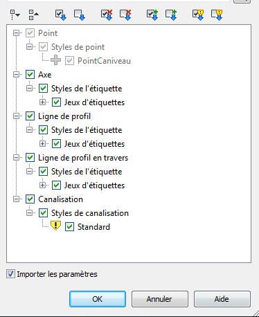

Bonjour,
j'ai paramétré un jeu de styles de codes dans un fichier et voudrais l'importer dans un autre contenant déjà du dessin (sur lequel je souhaite appliquer ce nouveau style de jeu de codes)
Le bouton "Importer" à côté de "purger" dans le menu "Gérer" permet de partager bien des styles mais à priori pas ceux des jeux de codes 😞
Quelqu'un pourrait-il me dire quelle procédure je dois suivre ? (je suis avec la version 2016)
d'avance merci 🙂

alexandre_victor
Merci Vincent,
c'est effectivement via Général > Styles polyvalents ... que j'ai pu copier un jeu de codes existant et le modifier pour mon projet (fichier A)
Depuis j'ai enregistré mon fichier, je suis parti de celui-ci (fichier A) pour travailler sur un autre tronçon de route (que j'ai enregistré sous fichier B)
Ensuite j'ai eu des remarques et j'ai modifié (et complété) le jeu de code du premier fichier (fichier A)
Je souhaiterais donc appliquer ce nouveau jeu de style de code à mon deuxième fichier (fichier B), et c'est bien la commande "classique" qui me manque 😉
Il me serait très important de pouvoir basculer rapidement des styles de codes d'un fichier à l'autre car je ne prévois pas seulement deux mais une petite cinquantaine voir une centaine de fichiers (il s'agit d'un projet d'aménagement urbain d'une quarantaine de 40km de long avec de nombreux carrefours et aménagements particuliers, d'où le tronçonnement et le besoin de cohérence générale)
lorsque je passe par ce bouton "importer"
voici les seuls styles que Civil me permette d'importer :
please help 😉
Bonne soirée en tout cas

LionelFabre_adsk
Solution acceptée
Bonjour,
L'autre méthode est de faire un glisser/déposer du style du dessin A vers le B depuis le prospecteur.
Il faut :
- ouvrir les deux dessins
- dans l'onglet "Paramètres" du prospecteur, se mettre en Vue principale
- Mettre le dessin ou l'on souhaite copier le nouveau style par défaut
- depuis le dessin source, glisser le style dans l'espace objet
Les options qui apparaissent permettent de choisir ce que l'on souhaite faire (image ci-dessous)
J'espère que ça aide

alexandre_victor
Waouu génial !!
Je ne comprenais pas pourquoi des fois je voyais les informations de tous les docs ouverts et des fois non ... il y a donc plusieurs vues sur la fenêtre d'outils !
Et puis il faut reconnaitre qu'un "glissé" est plutôt pratique .... bref je suis content 😃
Merci beaucoup Lionel
