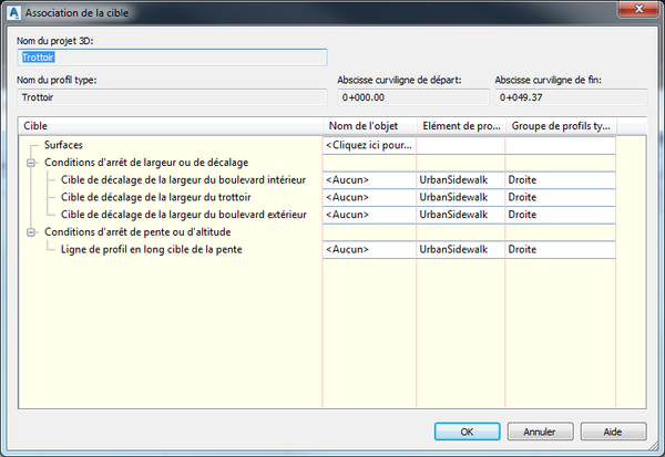

maintenant dans le même projet j'ai essayé de faire la même chose pour créer un trottoir sur un contour de bâtiment, : j'ai créé le profil en travers du trottoir, mais le projet ne peut pas être ciblé pour entendre la largeur variable, un message s'affiche (cible introuvable dans les scripts)
je pense que le problème est dans les limites du profil en travers (aucun problème pour profil avec route),

Non applicable
Bonjour
la capture de l'erreur: le message apparaît lorsque je clique sur définir les cibles.
je demande s'il y a une autre méthode pour créer un trottoir de largeur différente le long d'un axe?
Merci pour votre aide

Vincent_Fredon
Solution acceptée
Bonjour,
Comment est créé le trottoir dans le PT type ?
S'il s'agit du bloc standard de la palette d'outils, il doit être ciblable en décalage et altitude.
Vincent Fredon

Bonjour
Merci, l'erreur que je fais toujours, c'est que je crée le trottoir, avec un trottoir simple.
Je me suis débrouillé en créant plusieurs P.T (variables en largeur), et des axes de manière intelligente. mais le trottoir urbain vous permet de s'adapter facilement à la géométrie souhaité.
