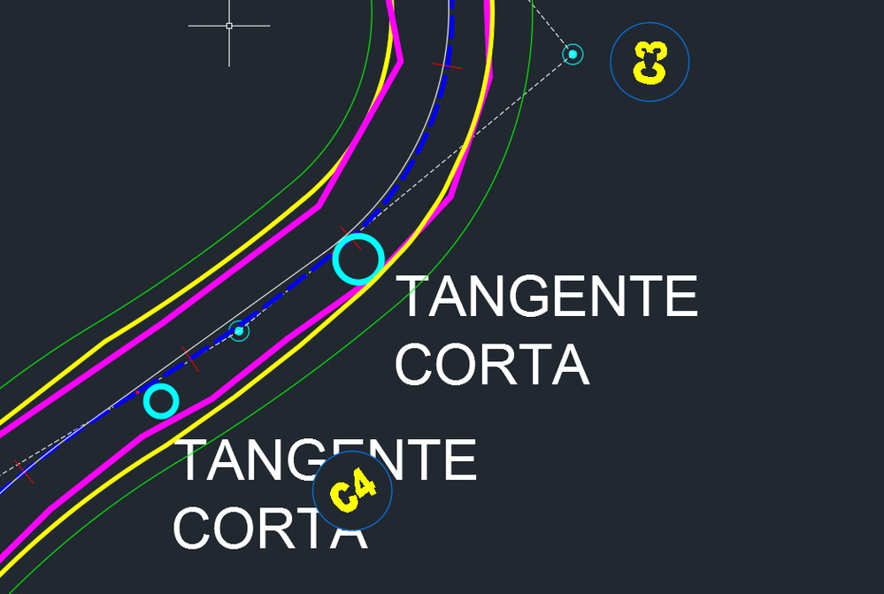

deseo borrar la curva 1, se puede notar que la tangente entre las dos curvas es muy corta:

Alexander.Ticona
Solución aceptada
De ser así, sigue el proceso comentado con anterioridad.
Primero dale un clic al triángulo gris, luego cuando este sea cyan procede a borrar el Pi con normalidad.
En este caso si hay solución para cuando no tengas ese Pi.
Espero que ello pueda ayudarte.

Alexander.Ticona
Estimado @keye_91
Es grato saber que te ha funcionado la respuesta, con respecto a las nuevas consultas tenemos:
1. Con respecto a la parte de la lentitud, esto sucede por que en los Pi's del alineamiento se tiene estos triángulos de color gris, que los podríamos interpretar como si este punto estuviese bloqueado y lo que hace el programa es desbloquearlos, pero al tener un alineamiento largo este proceso demora.
Generalmente se presenta cuando tienes una alineamiento importado desde un LandXML o cuando creas el alineamiento a partir de polilineas con curvas ya existentes.
Una recomendación sería trabajar tal vez con tramos cortos, aunque a veces esto suele tomar un poco más de tiempo.
2. A la segunda consulta, esto es más un aspecto técnico
Debes de tener claro cual sería la solución optima para este caso, podría ser borrar un Pi, mover algún elemento curva, tangente, pero esto es más un aspecto técnico, que dependerá también de la topografía que se tenga en el lugar.
Seguido a esto podremos trabajar con las herramientas de edición de geometría del alineamiento buscando plasmar la solución que hayamos establecido.

keye_91
al borrar el segmento y unir las curvas se convierte en un
PI nuevo verdad?
0 Me gusta
Mensaje 10 de 13
Alexander.Ticona
Efectivamente, según entiendo quieres eliminar estos 3 segmentos, curva, tangente corta, y curva, luego de esto tiene que unir los segmentos para que se forme el Pi mostrado, para luego proceder a crear solo una curva en ese punto.image.png

keye_91
por ejemplo en las curvas 17, 18 y 19. Fueron observadas por la supervision y están así (notese las pequeñas tangentes de color rojo):
pero luego borre las tangentes y uni las curvas y se me generaron nuevos PI, quedando asi:
como puedo eliminar esas tangentes sin generar nuevos PI?

Alexander.Ticona
Efectivamente como lo indica @Anonymous , puedes hacer uso de expresiones que te ayuden a controlar las longitudes mínimas de tramos en tangente, aunque en el archivo tuyo evidentemente las longitudes de tangentes son mínimas, por eso la observación que te hicieron.
Una posibilidad podría ser la de generar solo una curva en ese sector, pero como indiqué anteriormente esto dependerá de muchos factores, empezando por la topografía del proyecto.
Por ejemplo se me ocurre borrar componentes de curvas y tangentes en dicha zona según el GIF adjunto:Untitled.gif
Y luego de ello insertar una curva, solo debemos de tener cuidado el radio con el que se va a trabajar.Crear Curva.gif
Esto puede ser una alternativa de solución, pero debes de tener en consideración aspectos técnicos, he ahí la clave, por que si necesitas herramientas de Civil ya las tenemos.
