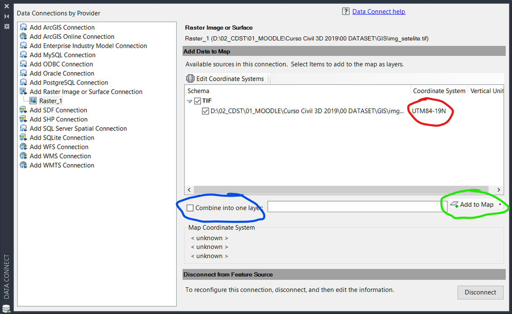

Primero debes cambiar al workspace de Map 3D: Planning and Analysis.
Luego en la ficha HOME --> Connect (Eso crea una conexión directa con los datos geoespaciales en su formato nativo. Esto es una conexión FDO).
Y exploras hasta seleccionar la imagen que deseasy presionas Connect
Si te la reconoce, automaticamente veras el sistema de coordenadas (color rojo) y te permitira agregarla facilmente usando un layer (color azul) y presionando el boton: Add to Map. (color verde)
