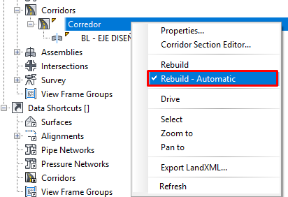

Buenas.
Estoy trabajando con un archivo bastante grande con una obra lineal de una zanja y muchas secciones y transversales y cálculos de materiales entre superficies.
Este archivo lo uso para sacar los volúmenes de excavación para la certificación mensual. Cada més necesito retomarlo, modificarlo ampliando las superficies con lo que se ha excavado de nuevo. El problema es que en cada pequeña variación que hago civil está un tiempo inactivo recalculando  y actualizando "cosas".
El único elemento que sé que se puede configurar el "actualizado automático" son las superficies, pero me gustaría poder configurar otros elementos para hacer todos los cambios a un velocidad normal y cuando los tenga hechos actualizar todos los elementos (perfiles, cálculos, obra lineal, ...)
Sabéis cómo hacerlo?
Gracias

Alexander.Ticona
Solución aceptada
Estimado @Anonymous
En estos casos lo que sugiero es que puedas tener estas consideraciones.
1. SUPERFICIES
Se debe de desmarcar la opción de "Rebuild-Automatic", esto para la superficie de la obra lineal (Corridor), y para todas la superficies que dependan de un elemento cambiante, ya cuando hayas culminado el proceso de edición podrías actualizar de forma manual.
image.png2. OBRA LINEAL (CORRIDOR)
También deberías desactivar la actualización automática de la obra vial, y quizá este sea el punto más importante, ya que de este elemento depende muchos objetos, y este depende de la superficie del terreno natural, perfil, assembly, estos últimos son los que generalmente se van modificando o actualizando en un proyecto.
Además indicar que la actualización un tanto más pesada sería de este elemento.
3. DATA SHORTCUTS
Tal vez una solución a futuro que puedas implementar para tus proyectos, sería la utilización de los elementos tipo "Data Shortcuts", que sería como archivos referenciados, pero que para este caso te reconoce los objetos de civil 3D (Superficies, Alineamientos, Corredores), estos mismos con sus propiedades.
Esto te permitirá actualizar los archivos solo cuando tu le des sincronizar.
image.pngEspero que lo comentado te sea de utilidad, esto es parte de mi experiencia, lo que me ha funcionado a mí, y estoy seguro que los compañeros de la comunidad tendrán sus puntos de vista, así iremos aprendiendo también de ellos.
