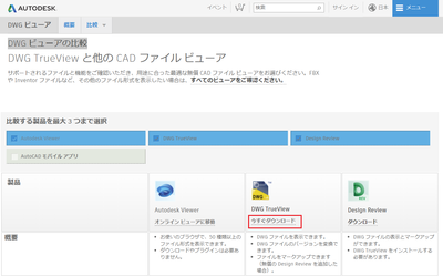

DWG TrueView は、次のリンクからダウンロードして無料でご利用いただけますので、ぜひご利用をご検討ください。
DWG ビューアの比較
https://www.autodesk.co.jp/products/dwg/viewers#

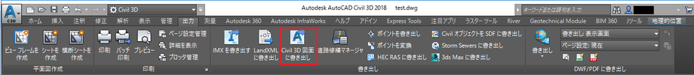

バージョン 2015 以降において、[AutoCAD Civil3D 図面を書き出す] 機能をご利用いただく方法は、2 通りあります。
- [アプリケーション] ボタン > [書き出し] > [Civil 3D 図面を書き出し]
- [出力] タブ > [書き出し] パネル > [Civil 3D 図面を書き出し]
[AutoCAD Civil 3D 図面を書き出す] ダイアログ ボックス ウィンドウにて、書き出しについて各種設定をすることができます。
