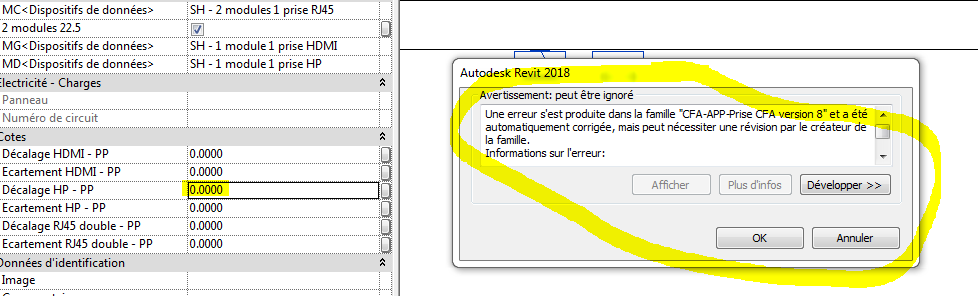

Je reviens vers toi pour mon problème de prise et de paramètres dans la famille, j'ai réussi à créer une famille qui me convient avec  des paramètres partagés en occurrence :
mais j'ai juste un problème: Je n'arrive pas à mettre le paramètre "Décalage HP - PP" à 0, il me met cet avertissement quand je rentre 0
Et impossible de savoir d'où ça vient.
Peux-tu m'aider svp.
Merci bien
0 J'aime
Message 10 sur 34

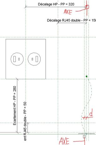

David_TESSON
Re,
Je pense que ça vient du fait que dans ta sous-famille Prise HP ton écartement va de l'axe du module 3d à l'axe du module 2D.
Dans ta famille complète, le paramètre d’écartement va de l'axe du module 2d à l'axe du module prise et comme ton Module prise HP est décalé à un moment tu obtient une cote négative et ça il aime pas.
0 J'aime
Message 13 sur 34
pf.benisXRJEN
Heu, j'ai pas compris précisément ton explication mais j'aurias 2 remarques à te faire :
 - C'est le paramètre "décalage qui cloche" et pas "écartement"
 - Sinon je pense avoir fait pareil pour les 2 autres sous-familles et pour elles ça fonctionne quand je mets la côte à 0
0 J'aime
Message 14 sur 34
David_TESSON
Il y a un écart "d" entre l'axe du module 2d (en haut) et l'axe du module 3d (en bas). Or dans ta famille source le décalage fait référence au même axe. donc si tu met 0 la valeur dans ta famille source devient négative et ce n'est pas possible.
Ca marche pour les autres car la valeur ne devient jamais négative car soit les axes sont les mêmes soit l'axe est plus loin.
0 J'aime
