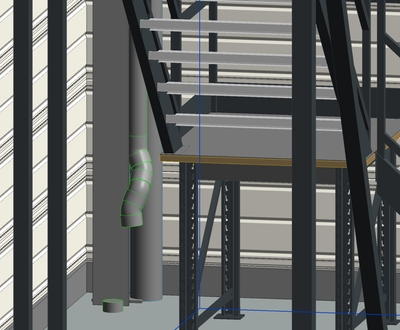

Bonjour à tous les concepteurs MEP,
J'ai une petite question, comment puis-je reproduire le raccord qui est sur la photo en PJ ? Pour résumer, j'ai besoin contourner un obstacle vertical en faisant un désaxement de ma colonne.
De base les rotations des raccords ne se fait que de 90° par 90° avec les petites flèches de rotation bleues.
Est-ce qu'on peut modifier cet angle de rotation manuellement ? Ou existe-t-il une astuce pour la rotation des raccords ?
C'est pour un DOE, le plombier n'a pas trouvé mieux... Voici quelques capture d'écran de mon avancement mais comme les 2 tuyaux ne plombent pas, j' n'arrive pas à les raccorder. Merci pour vos conseils et vos astuce.

Bonjour @francis_l-haridon  et merci pour votre retour,
Après avoir batillé un peu je suis arrivé à ce résultat en utilisant la fonction "Générer la présentation" , bon il a raccordé toutes les extrémités du réseau mais pour cette connexion ça correspondait à ce que je voulais, sans vraiment répondre à ma question.
C'était un peu plus complexe que ce que vous avez dessiné, ce n'est pas que faire le tour d'un angle de mur, c'est contourner une aile d' IPE avec un départ contre l'âme et une arrivée contre l'aile à l'extérieur de l'IPE. Donc il faut ajouter une rotation à votre dessin. (voir le plan de niveau du premier message).
Ma question porte surtout sur la rotation des raccords de canalisation suivant un plan qui n'est pas un plan de niveau, on peut faire une rotation avec l'outil "rotation" en plan sans aucun problème, du coup le premier coude peut être orienté correctement, mais à partir du deuxième coude, on ne peut utiliser que la rotation de base intégré à la famille (celle avec un pas de 90° avec les petites flèches bleues), impossible de faire une rotation personnalisée comme le ferait le plombier pour trouver le bonne angle.
Est-ce que la rotation du coude en bleu sur la capture ci-dessous est possible suivant le plan de connexion du coude en amont ?
Si quelqu'un à la réponse,

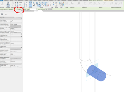

francis_l-haridon
Solution acceptée
Bonjour
Effectivement, je n'avais pas regardé la vue en plan, pensant qu'elle représentait ce qui ne te convient pas...
Pour faire ce que tu veux, il y a plusieurs possibilités, mais parfois, on obtient un "chapeau de gendarme" un peu trop grand pour que cela soit très esthétique. Tout dépend de la position exacte des deux tubes verticaux.
Et pour ce qui est de ta question, oui cela est possible, mais cela n'est pas forcément très facile. Il me semble que cela fonctionne si tu définis l'extrémité de ton coude comme plan de construction. Ensuite, tu sélectionnes tous les coudes et tubes devant tourner,
puis l'outil rotation.
Tu appuies sur la barre d'espace, places le centre de rotation sur le plan de rotation sur l'axe de ton coude, sur la bonne extrémité (dans la vue 3D, c'est plus facile),
et tu fais tourner l'ensemble (Ci-dessous, deux fois un peu vers la gauche).

Bonjour @francis_l-haridon ,
Merci pour votre solution, effectivement cela fonctionne, j'étais parti sur cette base mais la rotation suivant le plan du coude précédent ne fonctionnait  pas. Puis en voyant que chez vous ça fonctionnait, j'ai essayé de décocher la case "Détacher" dans la barre d'option de la rotation et ça a débloqué la rotation suivant le plan de construction du coude précédent. 👍
Un problème de moins ! Merci encore.
