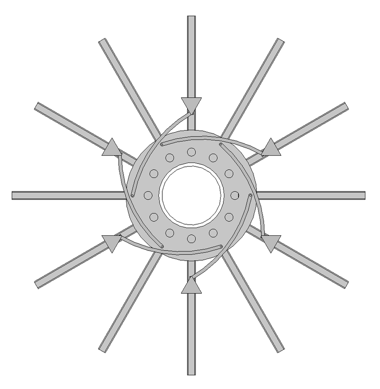

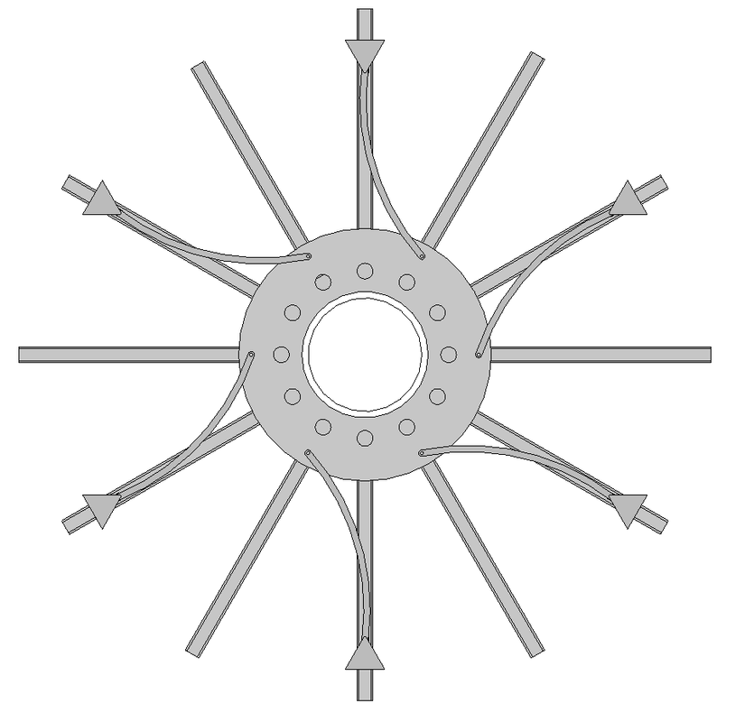

Salut à tous !
Je poste tôt aujourd'hui car je me tire en vacances maintenant, les premières depuis 1 an.......
Alors, comme montré dans le schéma, c'est une série d'imbrications regroupées par rotation commune.
Un profil de l'anneau pour une extrusion (première rotation).
Cette famille chargée dans une autre avec les plateaux (seconde rotation) et quelques "if" pour les déplacements.
Puis le tout chargé dans la famille finale pour le dernier assemblage et les 2 potards de rotation.
Il y a en plus quelques protections pour éviter l'éclatement.
Estimation du temps passé : 6 / 8h (à cause des films que je regardais en même temps !!!)
Bonnes Vacances à vous tous !

Bonjour à tous,
Voici ma famille, entièrement paramétrique avec aucun if et crée avec des familles imbriquées partagées afin de quantifier chaque pièce:
Voici la liste des paramètres:
  • α l'angle d'ouverture de la table 0 à 120°
  • z l'ouverture du socle de 0 à 1
  • Ø extérieur de la table
  • Ø intérieur de la table
  • Hauteur de la table
  • Hauteur du fût
  • Nombre pied
  • Diamètre d'emprise des pieds
  • Épaisseur pied
  • Hauteur pied min.
  • Rayon du dessin des pied
  • Épaisseur des plateaux
  • Épaisseur du caisson
  • Hauteur du caisson
  • Matériaux
Le reste étant des paramètres calculés induit de tous ces paramètres pour rendre le tout entièrement paramétrique !
Donc cette table est en LOD 200, j'ai fais tous le mécanisme mais je n'ai pas eu le temps de l'intégrer à la table.
Je posterais la table complète prochainement !
Donc au final beaucoup de maths, un peu de prise de tête pour retrouver les bon théorèmes et la conception de familles au final assez standard. Au final un défi bien sympa, j’espère qu'on refera ça ...
Attention l'équation du mouvement n'est pas linéaire c'est une formule mathématique avec des rapports de cercle.
WIP
Mécanisme en cours de réalisation:
https://i.postimg.cc/xdFtBmJx/M-canisme-ferm.png
https://i.postimg.cc/tTKD4HzF/M-canisme-ouvert.png

Un peu surpris de lire ça car cette table et son mécanisme ce n'est que des maths justement ! Sans les maths tu joue avec des conditions mais le mouvement n'est pas réel.
Le créateur de la table l'explique bien dans ces vidéos d'ailleurs !!!

Je suis bien d’accord avec toi.
c’est juste que je me suis obstiné avec cette hypothèse sans math pour le mouvement (qui n’est pas la meilleure) et c’est d’ailleurs cela qui m’a pris le plus de temps, ajuster le pas pour obtenir un mouvement harmonieux. Je m’en suis rendu compte au fil de nos échanges mais je n’avais pas le temps ni l’envie de la refaire pour autant. Moi qui fait des conférences sur le bien fondé de l’approche mathématique dans les familles...
