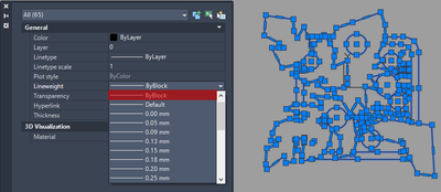

Kopyalanan her bloğa ayrı bir kalem kalınlığı verebilirsiniz.
Blok nesnesine çift tıklayın ve ekrana gelen tabloda ok butonuna basın.
Blok nesnesine ait tüm nesneleri seçip Properties panelinden LineWeight seçeneğini resimdeki gibi Byblock seçin.
BlockEditor'u kaydedip kapatın.
Bu işlemden sonra blok nesnesini ayrı ayrı seçip Properties panelinden farklı kalem kalınlığı seçebilirsiniz.
