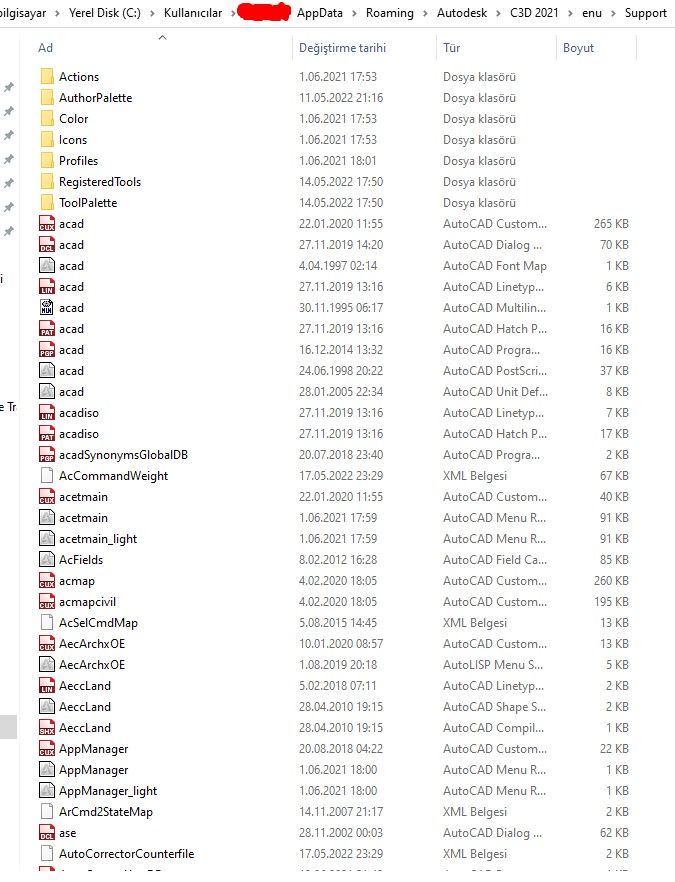

ilaydautocad

ilaydautocad
Aynı yerdeyim ama pat klasörü bende yok.
