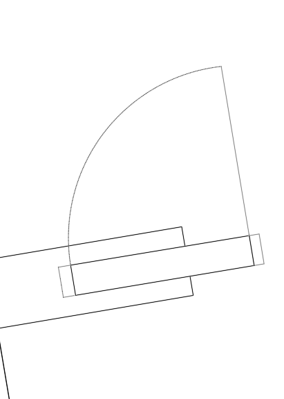

Autocad de kapı çizimine Wipeout uyguladım. Plot yapmadan önce ekranda uygulanmış gözüküyor ama Plot alınca çıktıda Wipeout olan yer hala gözüküyor nasıl düzeltirim?

dediklerinizi yaptım fakat çıktıda wipeout objesi gözüküyor plot seçeneğiyle layerını kapatınca bu seferde silmiyorwp.PNG

12.PNGhggg13.PNGautocadte wıpeout uygulanıyor fakat çıktıda silinmiyor. frame de 2 yaptım fakat hala aynı durum ne yapmam gerek?

Paylaşmanızda engel yoksa, çizimin sadece bu bölümünü yükleyebilir misiniz ?
Ya pc3, ya da nesne bazında bozulma olduğuna neredeyse eminim.
Ancak çizimi görebilmek dışındaki her tahmin, afaki varsayımdan öteye geçmeyecek.

zeynepgucc_35

zeynepgucc_35
Sorun neymiş acaba?
0 Beğeni
Mesaj 11 / 11
acad_instructor
Kabul edilen çözüm
Tekrar selamlar.
Wipeout katmanınız DO NOT PLOT kalmış,
Layer kutusundan bu simgeyi işaretsiz bırakırsanız örtücü normale dönecektir.
Beraberinde çiziminizin içeriği Z ekseni boyunca dans ediyor.
Bu iki düzeltmeyi uygulanınca sorun çözülecektir.
