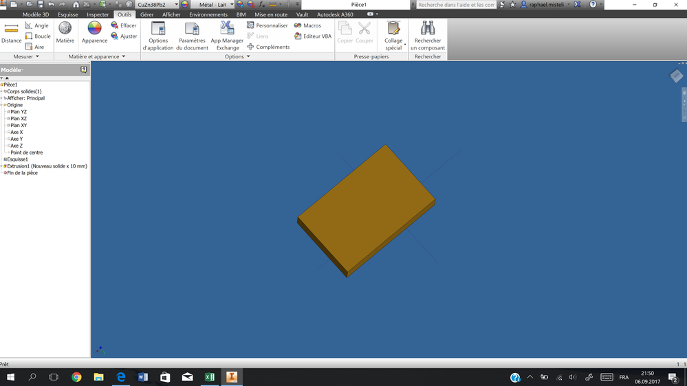

Bonjour à tous,
J'ai un problème de taille de police cf. image
J'utilise autocad sur windows 10 à l'aide de bootcamp sur un macbook pro
Merci d'avance pour vos réponses

Bonjour,
Sur Windows dix l'affichage par défaut est augmenté à 125% il faut donc simplement le remettre à 100% en cliquanr avec le bouton droit sur ton bureau puis sur paramètres d'affichage, dans la rubrique affichage de la boite de dialogue tu as la commande modifier le text, des applications et d'autres éléments : 125 %.
Bonne journée.

Bonjour,
Tout d'abord merci pour votre réponse, qui n'est pas vraiment résolu au final.
Car quand je le fais, tout devient en ordre, mais étant donné que la résolution de mon mac est très grande, tout l'affichage devient extrêmement de petite taille. Donc je voudrais laisse cet affichage à 200% et que toutes les police de mon AutoCAD suivent la même logique que celle du ruban.

Bonjour,
Pourquoi ne pas changer la résolution du mac dans ce cas, tu perdra un peu d'espace de travail mais tu gagnera en confort, les résolution sont très bien gérées sur Mac.

Justement,
Une fois la résolution changé, autocad devient comme la 1ère photo que j'ai envoyé.

Bonjour,
Malheureusement ces zones de textes dépendent des paramètres WINDOWS dans la gestion de la taille des textes...
J'avais fait ce sujet sur un problème lié à la LT 2018 qui ne gardait pas la position des barres d'outils et tu y trouveras la copie d'écran des ces paramètres..

Bonjour,
Je n'ai pu résoudre ce problème qu'avec les conseils de Christian, c'est à dire en utilisant un compromis entre résolution d'écran et taille de police réglée dans windows à 124 %.
c'est frustrant pas très propre, mais ca fonctionne...
