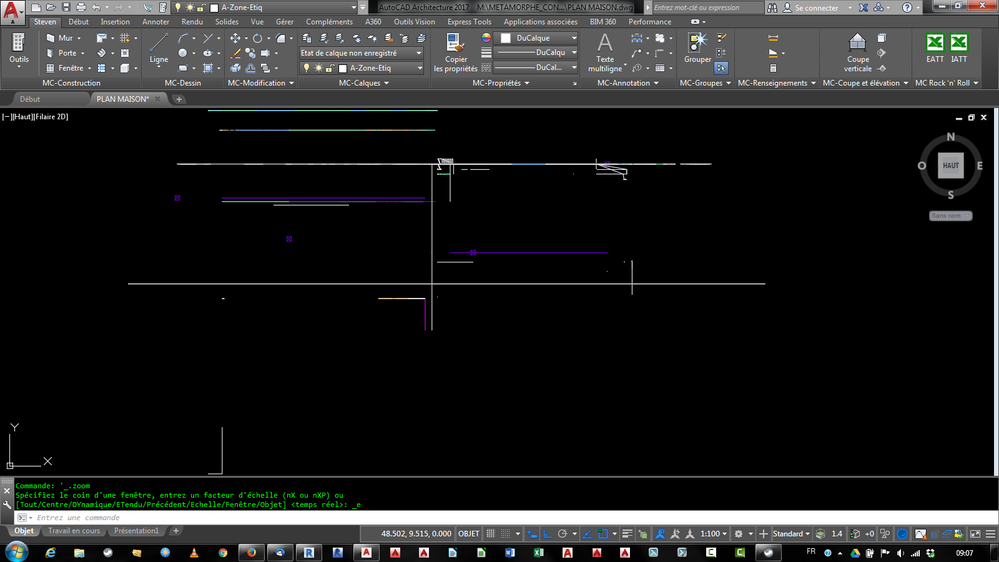

Bonjour cestmoi.cestpasvous,
Avant d'aller plus loin, il serait sage de revoir ton dessin...
Pour commencer, il faut travailler dans une vue en plan et dans le bon SCU. Or, tu travailles dans une vue de face...
1485764188
1485764238
1485764330
Une fois que tu auras remis ton dessin dans le bon sens, pour faire ta vue en coupe, il faut utiliser les outils de coupe, dans l'onglet Début.
1485764584
