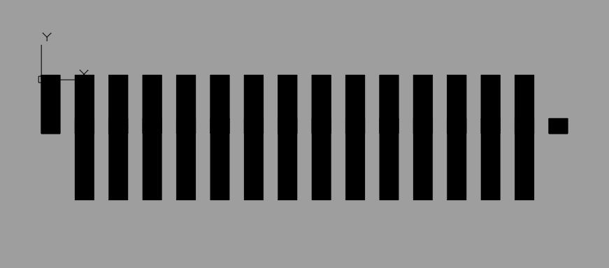

Bonjour à tous,
Travaillant dans le domaine du BTP, je suis actuellement entrain de créer deux blocs dynamiques pour des plans d'installations de chantier. Le premier concerne un passage piétons qui me pose un gros soucis.
Il s'agit ici de créer un bloc dynamique représentant un passage piétons au sol.
J'ai crée 3 actions en utilisant deux paramètres linéaires. En voici un listing :
     . action d'étirement = permet d'augmenter ou de diminuer les dimensions des bandes (polylignes avec hachures
                                            solid associatives) en Y
     . action déplacer = sert à garder le point de base au milieu du bloc quelque soit la longueur des bandes
     . action réseau = permet d'ajuster le nombre de bandes en fonction de la route à traverser avec un espacement
                                    constant
Le bloc dynamique ne fonctionne correctement qu'à 90%. Il y a en effet un bug avec les hachures qui ne suivent pas automatiquement les polylignes fermées. Cela marche une fois sur deux.
Les hachures sont associatives et sont séparées les unes des autres.
Voici deux images assez parlantes :
problème 1problème 1problème 2problème 2
 Pour supprimer les "trous" dans les hachures et les hachures qui dépassent des polylignes, je suis obligé de cliquer
 sur l'une des actions (étirement ou réseau) pour corriger ce bug.
Auriez-vous un moyen de résoudre ce bug ?

Bonjour,
Il y a très longtemps j'ai créé ce MOTIF de hachures... Bien plus simple à utiliser ! Il suffit de représenter le contour aussi complexe soit-il puis de hachurer avec le motif ci-dessous, à sauvegarder dans un fichier via le BLOC NOTES avec comme nom :  PIETON.PAT (le NOM du MOTIF doit = au NOM du FICHIER)
*PIETON,passage piétons
0, 0, -0.250 , 0 , 1.00
0, 0, -0.225 , 0 , 1.00
0, 0, -0.200 , 0 , 1.00
0, 0, -0.175 , 0 , 1.00
0, 0, -0.150 , 0 , 1.00
0, 0, -0.125 , 0 , 1.00
0, 0, -0.100 , 0 , 1.00
0, 0, -0.075 , 0 , 1.00
0, 0, -0.050 , 0 , 1.00
0, 0, -0.025 , 0 , 1.00
0, 0, 0.00 , 0 , 1.00
0, 0, 0.025 , 0 , 1.00
0, 0, 0.050 , 0 , 1.00
0, 0, 0.075 , 0 , 1.00
0, 0, 0.100 , 0 , 1.00
0, 0, 0.125 , 0 , 1.00
0, 0, 0.150 , 0 , 1.00
0, 0, 0.175 , 0 , 1.00
0, 0, 0.200 , 0 , 1.00
0, 0, 0.225 , 0 , 1.00
0, 0, 0.250 , 0 , 1.00
Si le dessin est en mètre l'échelle sera de 1. La largeur d'une bande est de 50 cm. Pour orienter la hachures, il suffit d'aligner un SCU sur une arête du contour.

Bonjour Christian,
Je parle de bug car les hachures associatives (séparées) que j'ai créées ne suivent pas automatiquement les rectangles (polylignes) quand ces derniers sont agrandis ou rétrécis à l'aide de l'aide de l'action "étirement".
Idem lorsque j'utilise l'action " réseau " pour agrandir ou diminuer la longueur du passage piétons.
Le résultat est visible dans les photos situées au début de ce post. Il y a même des trous qui apparaissent parfois dans les hachures.
Pour corriger le problème, je suis obligé de rejouer sur l'une des 2 actions.

O_Eckmann
Bonjour,
est-ce que tu fonctionnes sur un AutoCAD (seul) ou sur une version métier MAP3D ou Civil3D?
Pour moi avec ces 2 versions métiers, les hachures associatives n'ont jamais fonctionné correctement dans les blocs dynamiques alors qu'avec un AutoCAD simple ça fonctionne bien.
