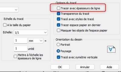

Cela peut venir de pas mal de paramètres.
Dans ta mise en page :
- Utilises-tu un table de style de tracé? (1)

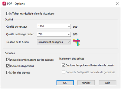

- Quels sont tes options d'impression PDF? (2)
- Utilises-tu l'option "Tracé avec épaisseur de ligne" (3)
- Si tu utilises une échelle autre que 1:1, la case "Mettre à l'échelle les épaisseurs de ligne" est-elle cochée? (4)
Options des PDF (2)

Pour les paramètres PDF j'ai exactement comme toi.

décocher la case pour voir :

Pour ce que tu sembles vouloir faire, je pense qu'en décochant les cases (3) et (4) tu pourras obtenir le PDF attendu

AU TOOOOOOOOOOPPPP YOUHOUUUUU !
C'est parfait en PDF, J'ai juste décoché la case (3), j'avais pourtant essayé ce matin mais ça n'avais pas fonctionné, va savoir pourquoi. Je vais tester en impression A4 (je ne peux pas tester en A3 ou A0 aujourd'hui).
