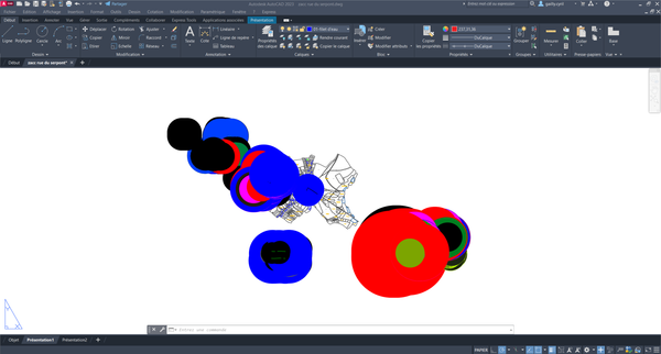

Voilà débutant en AutoCad, j'ai finis mon dessin (implantation d'un quartier), puis là je vais dans présentation et je vois ça.
C'est un problème d'échelle de la présentation MAIS SURTOUT problème d'échelle des hachures ou calques
Je ne sais absolument pas comment le régler. Si quelqu'un sait m'aider ça serait super
Merci d'avance
Problème 1 : c'est en minuscule sur la présentation
Problème 2 : gros problème d'échelle avec les hachures ou calques je pense

Bonjour @gailly_cyril
Je dirais plus un souci d'épaisseur de lignes, mais sans voir le fichier, c'est compliqué de parler dans le vide.

rebcao
Bonjour,
Je réagis par rapport au terme :  débutant...  ce n'est pas un souci, bien au contraire et je te souhaite la Bienvenue dans cet univers.
Je ne connais pas ton niveau de connaissance, mais à vérifier :
   1. Tu es sur l'Espace PAPIER...
   2. Double-clic dans la Fenêtre et ZOOM ETENDU
   3. Mettre à l'échelle la Vue
Ensuite, ton Espace de travail mériterait quelques petits réglages au niveau des PARAMETRES (boutons manquant dans la barre  d'état, ancrer la ligne de commande, voir passer en mode classique 😊 , etc.).
Mais, comme Dominqiue, @DOMICREA  et Didier, @-didier- avec le dessin ce serait plus simple pour te donner les explications.

gailly_cyril
Bonjour à tous, merci pour vos réponses, voici mon fichier

DOMICREA
Solution acceptée
@gailly_cyril
Didier @-didier-  a raison c'est effectivement un "problème" d'épaisseur de ligne
Pour activer ou désactiver vos épaisseurs de ligne :
Pour activer cette Icone : Cliquez sur l'icone à l'extrême droite de la barre d'état (3 lignes horizontales en bas à droite) et Dans les Options cliquez sur Epaisseur de ligne
ou en Ligne de commande Taper : Variable LWDISPLAY , puis Actif ou Inactif selon votre choix

DOMICREA
@gailly_cyril
Autre point vous avez 2 dessins très éloignés l'un de l'autre, le zoom étendu (double clic sur la molette centrale de la souris dans l'espace objet de l'espace Papier (Présentation)) ne peut vous ramener uniquement un plan, il faut les rapprocher ou en supprimer selon le besoin ....

rebcao
Solution acceptée
Merci pour le fichier et il y a pas mal de choses à noter :
   1. Le dessin est construit en METRES et les UNITES sont en MILLIMETRES !!!!!!!!!!!!!!!
   2. Mélanger des dessins ISO et 2D est à éviter (voir BLOC à droite)
   3. Ne pas utiliser les FONDS de PLAN sous forme de BLOC mais en XREF
   4. Les PRESENTATIONS ne sont pas PARAMETRES ! la fenêtre a une taille quelconque !
   5. Il manque les IMAGES qui sont en XREFs, mais ce n'est pas grave dans l'immédiat.
       encore que  ! une des  IMAGES :   image zacc rue du serpont   correspond à ton FOND DE PLAN
   6. Certaines PROPRIETES courantes sont forcées !!!
   7. Le BLOC le plus à droite est inséré sur un CALQUE INACTIF !!! (calque ALIGNEMENT) !!!
   8. Tous les calques n'ont pas une EPAISSEUR !!!
   9. Pourquoi le Bloc : maison 8 sur 10 n'intègre pas la ligne ROUGE qui est ajouté sur le dessin ?
  10. Pourquoi le Bloc : maison 8 sur 10 est sur le calque 01-LOTISSEMENT_MODIFICATIONS et la ligne sur le calque cotations
  11. L'utilisation de l'ANNOTATIF permettrait d'éviter de gérer plusieurs STYLES DE COTE
  12. Des objets se trouvent sur le calque 0 (zéro)
 etc.
il faudrait utiliser la commande Etransmit pour diffuser un .DWG afin qu'il soit complet...
Y a du boulot... 😊

gailly_cyril
Et voilà, en fait c'était juste débile, la présentation ne visait pas mon dessin mais un autre dessin hyper éloigné (d'ailleurs je ne sais pas comment il s'est rerouvé là), une fois supprimé j'ai mis les épaisseurs de lignes correctes et le dessin en mètre. Bon ça n'est certainement pas encore parfait mais au moins j'ai mon dessin bien affiché dans la présentation 😁
il m'affiche toujours des messages d'erreurs quand on ouvre le fichier sur des références, j'ai déjà essayer de corriger mais je n'y arrive pas...

rebcao
Pour corriger les erreurs, Via le Gestionnaire de Références Externes, il faut soit redonner le bon CHEMIN aux différentes images (XREFs) soit supprimer le lien vers les images inutiles !
Commande XREF au clavier.

rebcao
Il faut également vérifier si par hasard certaines XREFS ne se trouvent pas sur un calque  verrouillé !
