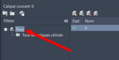

Caderix
Bonjour,
Vérifiez également dans le gestionnaire de calques que tous les calques sont visibles dans la liste. Sinon, vous pouvez voir l'impression que tous les calques sont affichés alors que la liste n'est pas complète.

Message 19 sur 19
nathalie_zominyADCJ3
j'ai réussi a retrouver tous les éléments de ma XREF, j'ai libérer tous mes calques. Merci beaucoup
