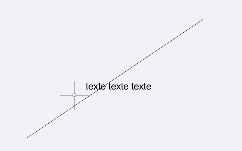

Bonjour,
Je viens de passé au combo mensura et autocad lt ..... et
Je suis à la recherche d'une solution pour aligner des texte ligne principalement mais aussi des multitexte suivant une polyligne ou deux points cliqués.
La solution est du coté du dessiel a mon avis car nativement je n'ai pas trouvé la solution.
Merci d'avance de vos retours.

Bonjour  Laurent,
Personnellement je FUIS les textes multilignes !!! Qui dit MULTI LIGNES pour moi ça devient généralement un BLOC avec ATTRIBUTS...
Je n'utilise que des Textes Simples, très facile à positionner et à aligner...
Exemple, pour placer le nom d'une rue le long d'une ligne ou polyligne, je m'acccroche PROCHE, puis lorsqu'il me demande ROTATION, je m'accroche à nouveau PROCHE...
Idem si c'était un BLOC !
Mais pour les textes MULT, il faut faire un clic droit option : ROTATION !!!!
Et ce qui m'agace le plus avec ces textes MULT c'est de donner à chaque fois une largeur AU PIF...  de ce texte et ensuite cette HORRIBLE fenêtre qui s'ouvre... Franchement, avec AutoCAD on ne fait pas du WORD ! On pas a besoin de mettre des tartines...

Pour les textes multilignes, si tu ne veux pas de taille à donner, il suffit de "macroter" les options. Comme ça tu cliques un point et tu saisis le texte.
^C^C_MTEXT;\_C;_N;_W;0;
Pour la rotation, il suffit de cliquer le grip, puis appuyer 2 fois sur la barre d'espace pour passer en mode rotation.

laurent_savoure
Bonjour a tous,
Et merci pour vos réponses, mais à la vue de celles-ci je m'aperçois que je me suis mal exprimé.
En effet j'ai oublié de préciser que je souhaitais une rotation suivant une direction. (Polyligne, points cliqués) sur des textes existants et les dessiner avec une orientation.
Autre précision je travaille avec autocad LT 2026

rebcao
Bonjour Lauren,
Pourrais-tu publier un extrait de dessin, pour que je confirme une méthode parmis d'autres ?
Merci

Hbs42
Salut,
Perso j'utilise les routines de LeeMac :
Align Text to Curve | Lee Mac Programming
Associative Textbox | Lee Mac Programming
Dynamic Text Alignment | Lee Mac Programming
Bref fait ton choix et n'oublie pas, "Un grand pouvoir implique de grande responsabilité!" 🙂

Julien-Caillot_
Bonjour @laurent_savoure ,
Je me risque à la réponse la plus bête... au cas où Mensura trouble les connaissances de base d'AutoCAD...
Commande RI (rotation) avec accrochage objet "Insertion" (mais fonctionnerait encore mieux avec l'horrible accrochage "Le plus proche")
Répétition de la commande avec la touche entrée... OK ça fait trois clics au lieu de deux MAIS BON...
