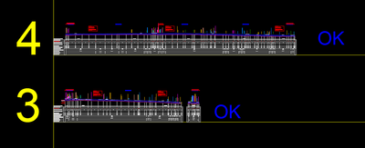

Bonjour,
Je souhaiterais insérer automatiquement un bloc à la coordonnée Xmin/Ymin d'une sélection.
Et un autre bloc à la coordonnées Xmax/Ymin de cette même sélection.
Je joins un .dwg afin de mieux visualiser ma demande. Ma sélection sera toujours, comme dans l'exemple du dwg, constituée de 4 lignes verticales simple
Cela me permettrait d'habiller plus rapidement des "profils en travers", parce qu'il se compte par centaines dans certaines de mes projet.
D'avance, un tout grand merci 🙂

SET040
Bonjour @-didier- ,
En fait, les lignes 1-2 ont toujours le même écart (il s'agit d'un écart entre des rails de tram = 1.430m)
Pareil, pour les lignes 3-4.
En revanche, l'écart entre 1-2 et 3-4 est variable. D'où mon approche d'insérer 2 blocs distincts.
Avant que je te perde dans mes explications, voici un dessin version "finale" d'un profil en travers 🙂

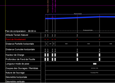

Y.AUBRY
Ben ca y ressemble grandement pourtant
Exemple de profil issu de Covadis dans notre service RTE
A+ Yoan
Yoan AUBRY
