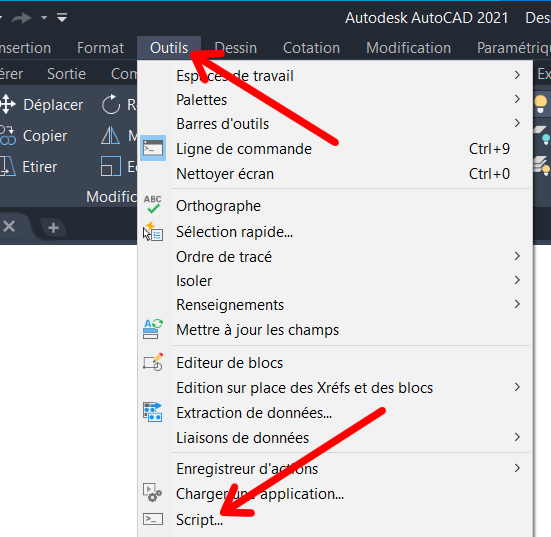

Chère communauté,
Mes collègues et moi effectuons régulièrement des traitements sur les plans que nous recevons de la part des architectes (couleurs des calques, suppression des références, suppression des lignes superposées, éclaircissement des hachures etc). Ceux-ci figurent en fond de plan de nos rendus MEP & Electrical et il est essentiel qu'ils soient propres et légers allégés informations.
La question est la suivante: " Comment lancer notre lisp en batch sur tous les fichiers .dwg de l'architecte non ouverts qui se trouvent dans un répertoire ? "
Merci d'avance pour votre partage enrichissant.
Bonne journée!
