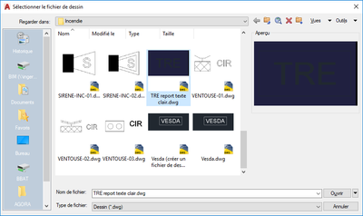

Bonjour
J'ai le même problème que Cédric9292.
Avant quand j’utilisai la commande "wbloc" pour enregistrer un fichier bloc, la couleur de fond de la miniature était blanc par défaut (Autocad 2007/2008). Maintenant, avec Autocad 2018 et 2019, la miniature d'aperçu est sur fond noir. Cela pose vraiment un problème quand on recherche un bloc à insérer avec la commande "insérer".
Je précise que quand on lance la commande "insérer" (sur Autocad 2019), la boite de dialogue montre des aperçus sur fond noir avec des éléments blanc.
Boite de dialogue - insérerBoite de dialogue - insérer
Mais si on clic sur "parcourir", la nouvelle boite de dialogue "sélectionner un fichier" (boite de dialogue Windows), montre mes anciens fichiers blocs sur fond blanc avec des éléments noir (car sur le calque 0 en blanc) et les nouveaux fichiers blocs sur fond noir avec des éléments noir (pour les versions entre 2005 et 2010) et fond noir élément blanc (pour les versions après 2015).
Boite de dialogue - sélectionner un fichierBoite de dialogue - sélectionner un fichier
Dans l'explorateur Windows, il y a des aperçus sur fond blanc enregistrés en version 2010 et des aperçus sur fond noir enregistrés en version 2004, mais je ne sais plus avec quel version d'Autocad ils ont été créé. Et je pense que c'est ça le problème, Autocad doit avoir des variables où la valeur par défaut à changé.
Boite de dialogue - fenêtre windowsBoite de dialogue - fenêtre windows
Ma question est : est-ce que l'on peut avoir via la commande "wbloc" des aperçus/miniatures avec un fond blanc et des éléments noir ?
Merci de votre aide !!

J'utilise Autocad 2019 LT. La solution chez moi c'est de sélection la source "Objets" à la place de "Bloc" ou "Dessin entier"  au moment de la création du bloc
Créer un fichier bloc > Objets > Point de Base > etc.
