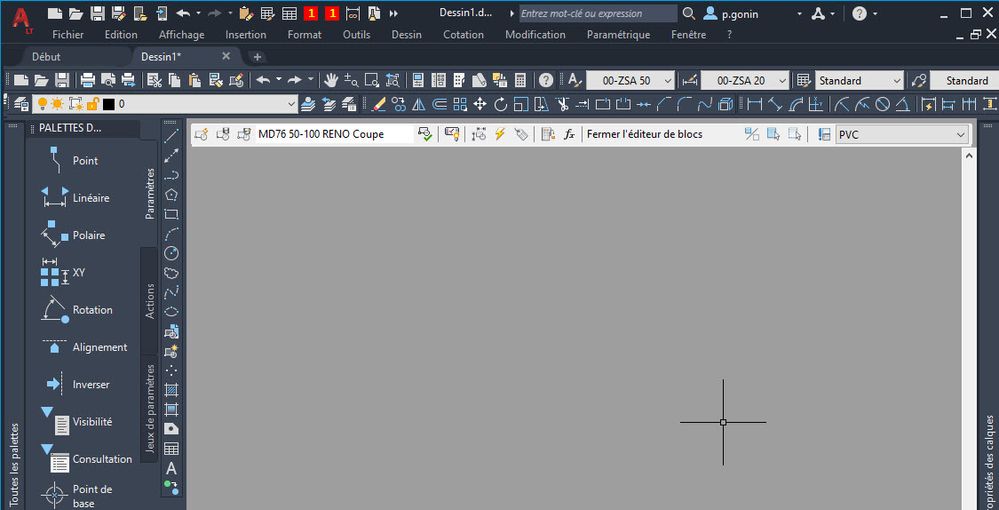

Bonjour,
Est-il possible d'ajouter un nouvel attribut dans un bloc dynamique existant ?
Comment modifier les paramètre d'un attribut existant, par exemple son nom ?
Je vous remercie
Meilleures salutations
Philippe

Bonjour,
Oui, on peut ajouter un attribut dans un bloc dynamique ou non d'ailleurs, mais pour qu'il apparaisse sur les blocs existants, il faut synchroniser le bloc une fois l'éditeur de bloc fermé.

Bonjour,
Merci pour la réponse, mais je n'ai pas ce petit bouton magique, comment le faire apparaitre ?

Caderix
Solution acceptée
Si vous utilisez les barres d'outils, il faut afficher la barre d'outils nommée "Modification II"
