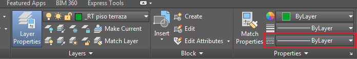

Saludos.
Favor alguien me indique porque si en la capa tengo indicada linea continua, al dibujar linea o polilinea , esta se dibuja segmentada??. Gracias.

Lo que esta sucediendo no debe ser, se me ocurre que estas dibujando la linea en otra capa, por ello debes asegurarte de poner como Actual la capa donde vas a dibujar; en el administrador de capas verifica que tenga un check la capa de trabajo.
A ver si funciona, de todas formas estaremos atento a tu replica.

Nada más para verificar, es posible que hayas indicado el tipo de línea en el administrador de capas, pero que al seleccionar la capa y empezar a dibujar, esta no está designada por capa (ByLayer), por favor, revisa y confírmame si es tu caso, para revisar otros posibles escenarios.
Quedo pendiente.

Tenias razon, en algun momento cambié el estilo de linea en ese cuadro y no me percaté.
Tampoco lo vi porque me gusta trabajar con la linea de comando retraida para tener mas area de dibujo.
