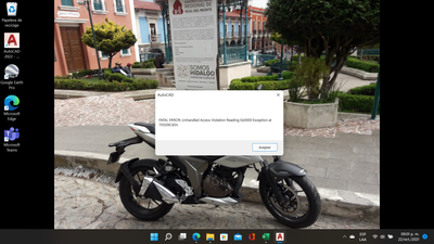

Actualice windows 10 al 11 y no pude abrir ningun archivo de Autocad.
Lo desinstale y lo reinstale, pero aun asi no puedo abrir autocad me aparece el siguiente mensaje.
¿Que puedo hacer para usar autocad?
Saludos y gracias

Hasta donde tengo entendido AutoCAD 2022 aun no es compatible con Windows 11, asi puede leerse en los requisitos de sistema del mismo. Toca esperar que Autodesk genere una nueva actualizacion compatible. Mientras te recomiendo bajar de nuevo a Windows 10 para evitar problemas con los softwares que utilizas,

Yo actualmente tengo la versión 2022 de AutoCAD y Windows 11, funcionan perfectamente así que compatibilidad no es el problema.
Windows 11 requiere actualizaciones de todo tipo, ¿de casualidad tu equipo es un AMD?
Por favor revisa que no tengas actualizaciones pendientes, si puedes facilitarnos información tu pc sería de gran ayuda, para revisar con más detalle.
