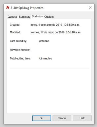

Te traerá una ventana, en ella vas a la pestaña Statistics y tendrás la información del último usuario que "guardó" sobre el archivo y el tiempo de edición del mismo, por última vez.
