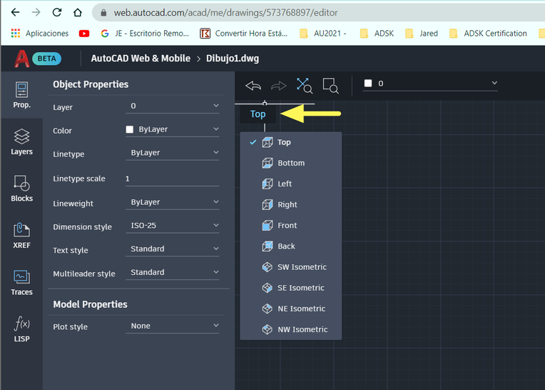

Hola @Anonymous,
Como adición a lo mencionado por @bc.chiquito y @Valentin_CAD, En AutoCAD Web tienes la opción así:
