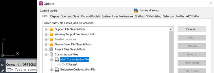

Active Opciones > Archivos > Archivos de personalización > Archivo de personalización principal. Si acad o acadlt no están configurados en esta ubicación, busque la carpeta de soporte de AutoCAD del usuario actual y seleccione el archivo adecuado.
Nota: Los conjuntos de herramientas de AutoCAD, como AutoCAD Electrical y AutoCAD Mechanical, tienen nombres de archivo CUIx por defecto diferentes.
Restablezca AutoCAD a los valores predeterminados (consulte Cómo restablecer AutoCAD a los valores predeterminados). Si tiene una copia de seguridad de los parámetros, impórtelos para comprobar si se restauran los espacios de trabajo. De lo contrario, repare o vuelva a instalar AutoCAD (consulte Cómo reparar AutoCAD o una instalación vertical).
