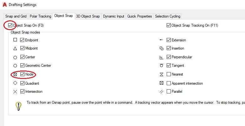

Buenas, cuando divido una linea no aparecen los nodos en los puntos en los que la dividí, entonces no puedo ni tirar lineas desde este nuevo punto. alguien sabe como puedo resolver para que aparezacan los nodos sobre una linea que dividi con el comando DIVIDE.
#2 - Cambia el estilo de punto, para que puedas encontrarlos más fácil
Espero funcione para tu problema

calderg1000
Estimado @Anonymous ,bienvenido a la comunidad de Autodesk en español...!!!
El comando Acad (DIVIDE), lo que hace es insertar una entidad POINT (Punto) con espaciamientos iguales sobre una entidad linea, polylinea o arco; pero sino se visualiza es porque la configuración por defecto de la entidad POINT es un punto que como tal no tiene magnitud. Para solucionar el tema de visualización en este caso lo que hago es ingresar el comando PTYPE y luego configurar la visualización del punto, tal como muy bien te explica el compañero @fernando.prado en el paso (2).
Espero mis comentarios te sean de ayuda.
