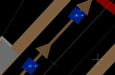

Muy buenas
tengo varios elementos, cuadrados, circulos...etc
la idea es poder ROTATE, rotar sobre mismo eje y todos giren sobre su centro, sin tener que rotar y mover del sitio
por ejemplo
esos dos si aplico ROTATE, uno girara y el otro al girar se moverá de su sitio, alguna forma de que ambos roten pero mantengan su centro?
porque rotar uno por uno teniendo miles ?
gracias

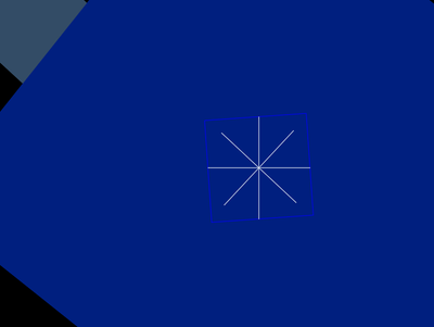

se pueden rotar sobre su mismo eje todo los objetos seleccionados sin estar uno en relación a otro, así se tiene lo esperado.

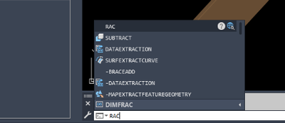

Arrastre el Lisp al dibujo
Comando RAC
OBJETOS ROTADOS EN SU EJE
giran sobre su centro
